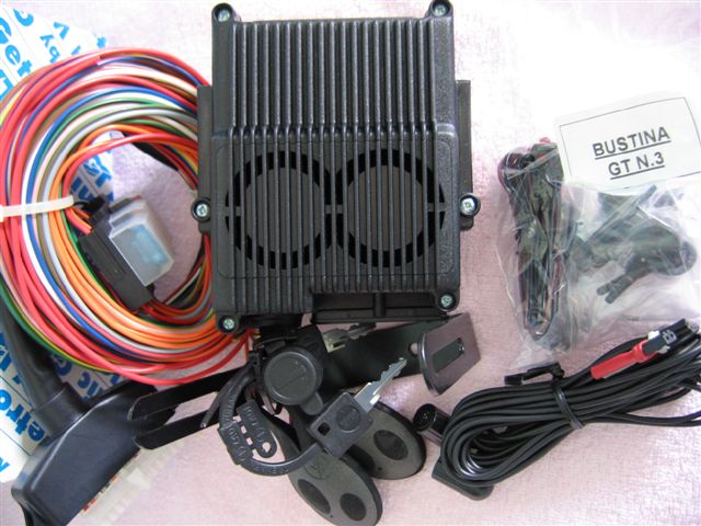

Cacchio ho fatto una indagine "forensica" per risalire allo schema dal telecomando..... sembrava di risalire al killer dai residui di derma trovati sotto le unghie della vittima...............legio ha scritto: Questo è il telecomando:
Comunque, torniamo seri
Il sistema è un GT ALARM mod. 123 (il codice del telecomando è GT482), questo sotto è il kit che si vendeva all'epoca, corredabile di ulteriori accessori, come ad esempio la centralina per la risalita automatica dei vetri, all'inserimento dell'allarme.
Questo è il diagramma:
Visto che tu sicuramente non ci metterai mai mano (
Eventualmente tu potresti verificare i due fusibili che trovi sui due cavi (sempre quelli evidenziati nel cerchi rosso) , rosso/blu e giallo/blu-
