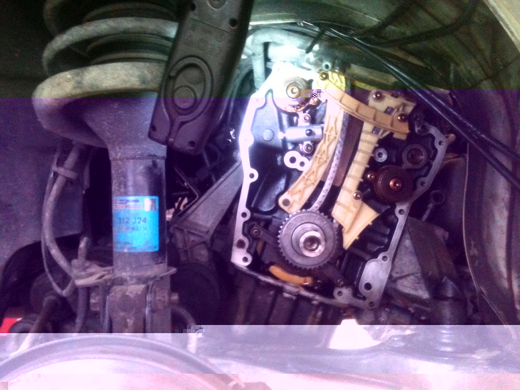

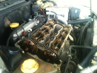

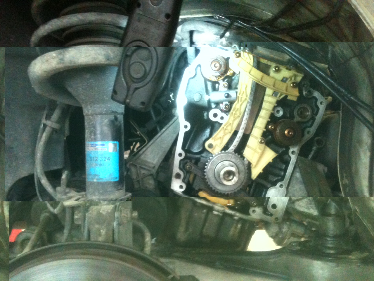

Da lunedì la 9000 è sotto i ferri per qualche lavoretto, freni anteriori, mozzo anteriore sinistro (meglio prevenire) e per il cambio della catena della trasmissione, dopo 272.000km.
Visto che il meccanico sa quanto ci tengo all'auto, mi ha mandato un paio di foto dei lavori, così ho voluto condividerle con voi
Visto che sono fortunato, quando hanno smontato l'auto, si sono accorti che la pompa dell'acqua è alla frutta ed anche le pulegge della cinghia servizi. Possibile che queste ultime siano durate solo 70.000km? Perché mi hanno detto che sono tutte da cambiare e visto che ormai l'auto è smontata ho detto di fare tutto il necessario, così almeno risparmio la manodopera.

Re: Sostituzione catena trasmissione
Gli interni sembrano quelli un motore nuovo
- Messaggi: 8400
Si, sono passato a vederlo dal vivo, bellissimodesertstorm ha scritto:Gli interni sembrano quelli un motore nuovo
