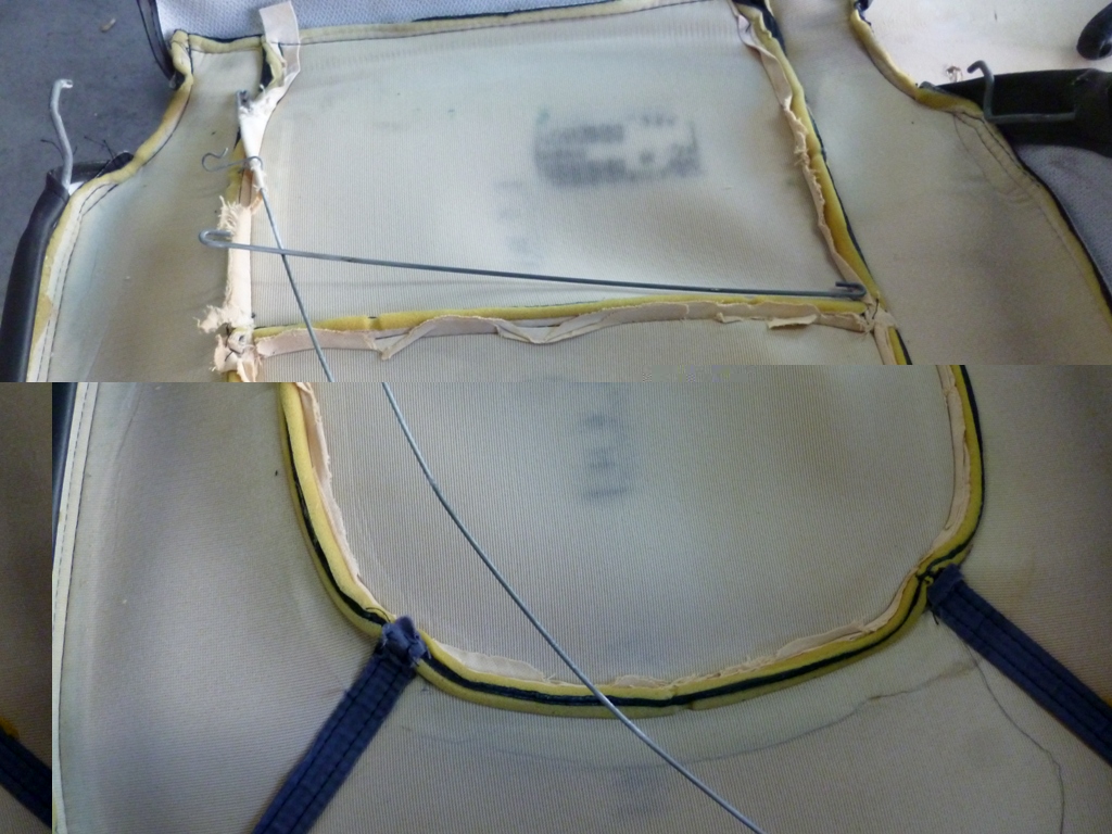

Tutti almeno una volta nella vita ci siamo chiesti perchè certe Saab hanno i sedili belli gonfi e sagomati mentre altre hanno i sedili sgonfi o spiattellati anche se magari non sono particolarmente usurati, avendo smontato i sedili di una 9000 per recuperarne la pelle e parte dell'imbottitura per restaurare gli interni della mia c900 vi mostro quanto ho appreso :)
Il primo sedile che ho smontato e che vi mostro era il sedile di guida che stranamente aveva la seduta abbassata verso il tunnel centrale all'estremita' anteriore e spivente su tutta la parte anteriore, ovviamente era bello sgonfio...si puo' vedere chiaramente dalla prima foto.

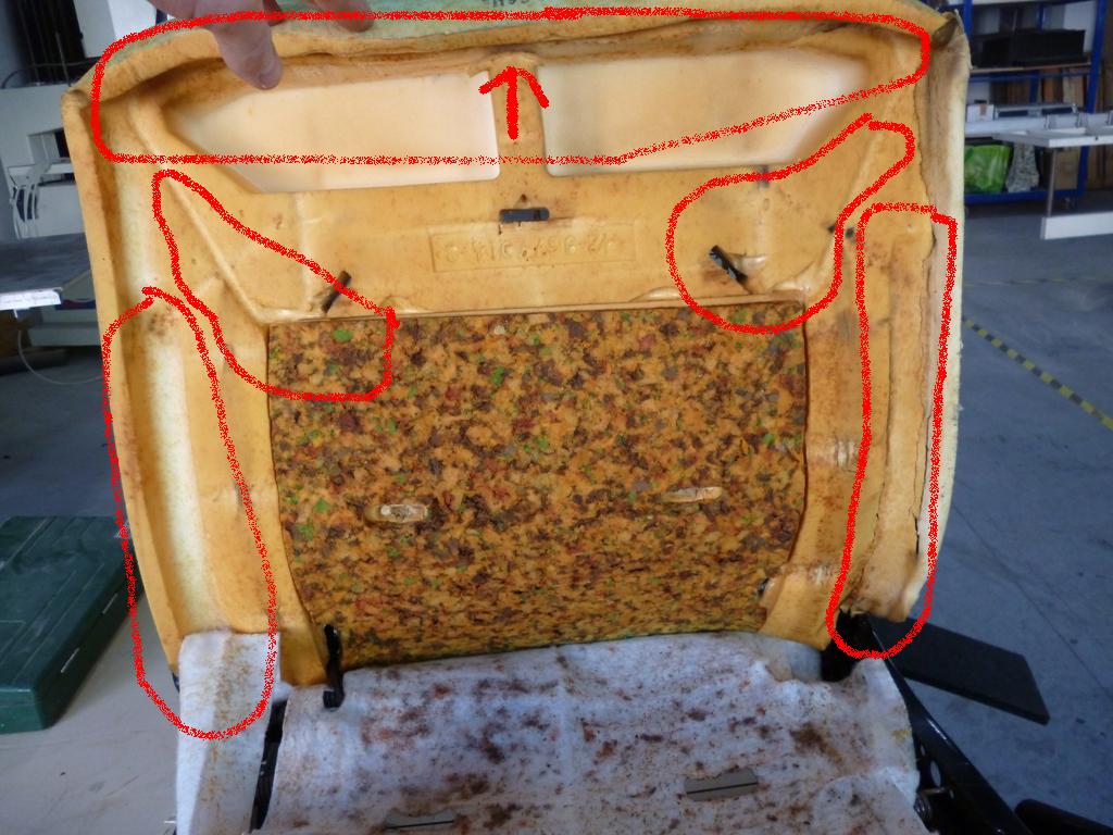

Innanzitutto la particolare sagomatura e' creata da un espanso preformato in schiuma con una serie di fori attraverso i quali passano i ganci fissati sui fili metallici che sono nella parte inferiore della seduta per mezzo dei quali la pelle viene messa in tensione. Per mettere in tensione la pelle lungo tutto il perimetro delle cuciture della parte centrale del sedile all'interno della pelle c'è una sorta di sacca in tela all'interno della quale c'è un filo in acciaio che viene agganciata dai gancetti di cui ho parlato poco sopra e questo filo in acciaio provvede a generare una tensione costante su tutto il perimetro delle cuciture creando la classica bombatura dei sedili.

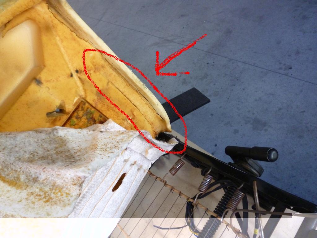

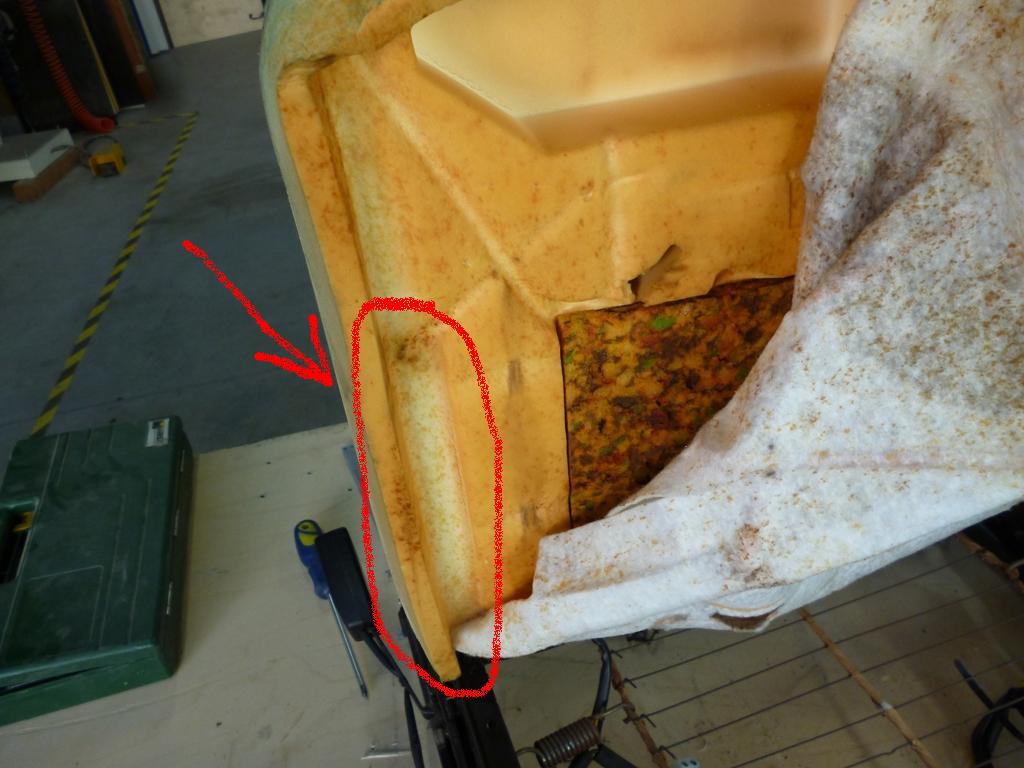

La sacca in tessuto all'interno della quale è annegato il filo d'acciaio che mette la pelle in tensione col tempo si lacera e la pelle perde la tensione quindi l'effetto bombatura viene meno. Oltre a cio' un altro problema e' creato dallo schiacciamento del fondo del preformato in schiuma della seduta. Questo preformato poggia sul reticolato del telaio del sedile e il maggior appoggio lo ha su due parti in lamiera piegata larghi circa 2cm. La schiuma con l'andare del tempo si deforma creando delle cave in prossimita' dei punti di appoggio e tagliandosi nei punti in cui la sciuma appoggia solo sui fili in acciaio e questo determina lo schiacciamento della seduta, la quale abbassandosi rispetto alla posizione originale lasciala pelle lenta dando vita al sedile spiattellato o deformato .
Di seguito delle foto che vi aiuteranno a capire la problematica...

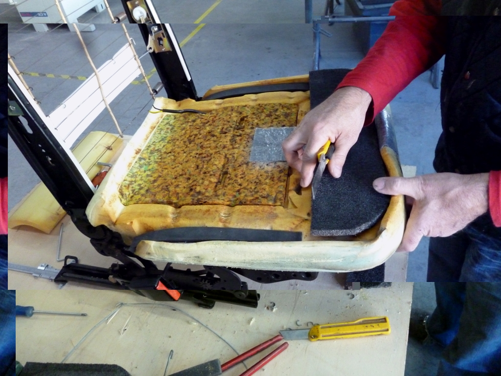

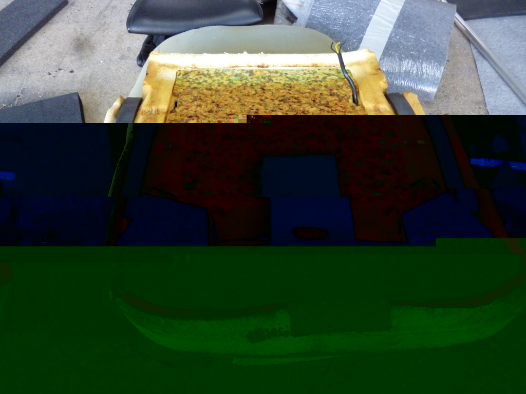

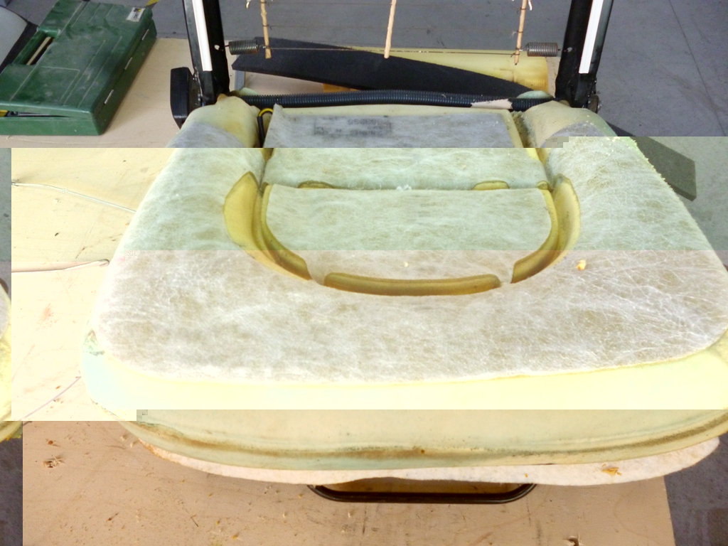

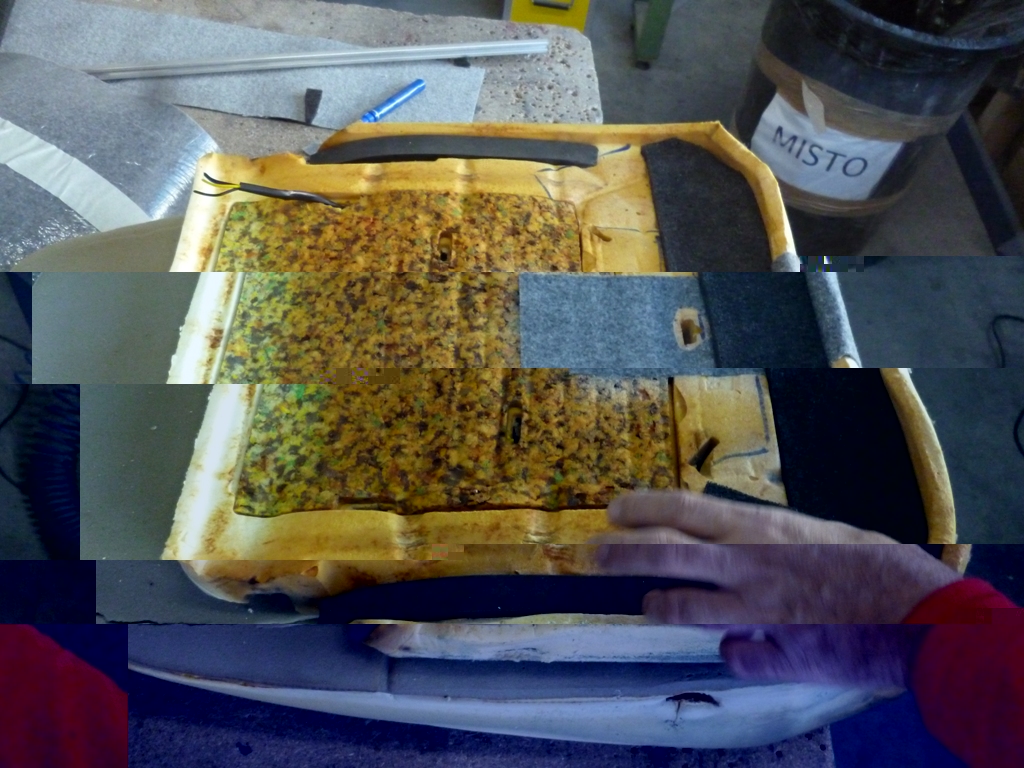

Ora vi mostro come risolvere il problema dello schiacciamento del fondo del preformato ripristinando la parte inferiore per ottenere una superfice d'appoggio come nuova ma piu' solida e duratura nel tempo riempiendo le parti schiacciate con Ethafoam con densita' da 28kg/mc, e Plastozote da 45kg/mc, incollando i punti in cui la schiuma espansa si e' tagliata e rinforzando questi punti critici con l'aggiunta di una solida pezza in feltro molto resistente che verra' poi replicata sui fili in acciaio del telaio della seduta creando una superfice d'appoggio molto piu' ampia del solo filo che taglierebbe nuovamente l'espanso prima o poi ... :)
Nota : Ethafoam e Plastozote sono poliuretani espansi che cedono sotto una pressione ma al rilascio tendono a riassumere la forma originaria rigonfiandosi :)
