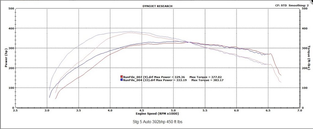

Dyno Plot di JZW per 2.8 V6 automatica, stage 5

Hai visto il Dyno plot ? :)

Mi pare di capire però che vale solo per il benzina.
Il diesel è molto più ristretto.con 450nm non avrai mai quella cavalleria. ...

No, forse ti sfugge il senso :)
Se il benzina è rilasciato per 400Nm, e qualche preparatore spinge la "mappa" fino a circa 450ft/lb (che sono pari a 610 Nm)....allora il diesel che è rilasciato a 450Nm perché dovrebbe essere più limitato? :)
Poi oh, sto solo constatando dei dati :)
Io posso solo aggiungere che sono fermamente convinto che dal momento che si rimappa (e si aggiunge stress al cambio automatico) bisogna prevedere delle manutenzioni preventive frequenti (leggi "cambi del liquido") :)
considerando che è LO STESSO dici....
e tralasciando che comunque un diesel ha sempre una coppia decisamente più alta di un benzina in tutti i range di utilizzo.
