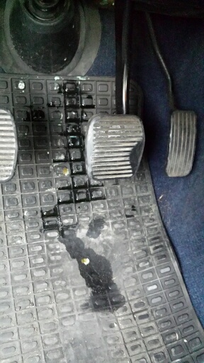

Ciao a tutti, questo è quello che ho trovato sotto la pedaliera quando sono andato a riprendere l'auto dopo un tragitto di una trentina di km. L'unica cosa che ho fatto di diverso dal solito è stato accendere l'aria condizionata. Il liquido sembra essere acqua mista ad un po' d'olio ma in piccola percentuale. Di che si tratta? Sarà grave?
Grazie

Proprio sopra ad i pedali, all'interno del cruscotto c'è la valvola dell'aria calda, e' probabile che la perdita provenga da li' visto che ho letto in giro per i vari forum che sembra essere un difetto tipico delle c900. Per verificare se la perdita proviene dalla valvola incriminata che e' quella nera ai quali sono attaccati i due tubi dell'acqua in entrata ed uscita nel vano motore e dalla quale parte l'asticella in acciaio che la collega al pomello sul cruscotto, basta smontare la flangia dell'altoparlante lato guida e l'autoradio, cosi' si puo' guardare bene dentro con una torcia bella potente . Alla mia 900 hanno staccato i tubi tappandoli e staccato pure l'asticella di comando perchè evidentemente aveva una perdita . Cambiarla e' una bella rogna ma per fortuna costa poco io l'ho presa da PFS PARTS su e-bay per una quarantina di euro.

Pero' il radiatorino del riscaldamento e' dalla parte opposta, secondo me è piu' probabile che sia la valvola a perdere altrimenti come farebbe l'acqua ad arrivare sul tappeto sotto ai pedali ?

Comunque la valvola e' questa: http://www.ebay.it/itm/280700506166?ssP ... 1439.l2649

Propendo per la tesi di Marco
