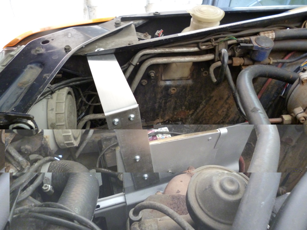

Nel mio vamo motore manca il parafiamma della batteria, nel bagagliaio ho trovato un pezzo di lamiera che potrebbe essere il parafiamma originale ma non capisco come si monta perchè dai fori che presenta questo pannello di lamiera sembra che si dovrebbe imbullonare su qualche staffa, probabilmente l'avranno tolta se c'era, qualcuno potrebbe postarmi una foto del vano batteria in cui si veda chiaramente com'è fatto questo parafiamma e come e' montato cosi' se possibile ci rimetto il suo originale senza starmi ad inventare fantasiose soluzioni alternative ?

Purtroppo non ho foto del dettaglio sottomano da mandarti al volo, cmq la paratia della batteria è un pezzo rettangolare dritto, con un piccolo scalino a metà che deve appoggiarsi sulla parte alta della batteria. Va fissato con due ferretti che da una parte hanno un uncino che va agganciato ai due buchi che trovi sul piatto della batteria, e dall'altra sono filettati in modo da poterli fissare con un galletto.
Attenzione che per evitare dannosi cortocircuiti con i poli dell'impianto elettrico, ma soprattutto per allontanare questi ultimi dal collettore di scarico, sulla C900 sarebbe corretto montare una batteria col positivo a sinistra anziché a destra come le batterie classiche. In questo modo, montando la batteria girata di 180°, i poli sono dal lato opposto rispetto alla paratia.

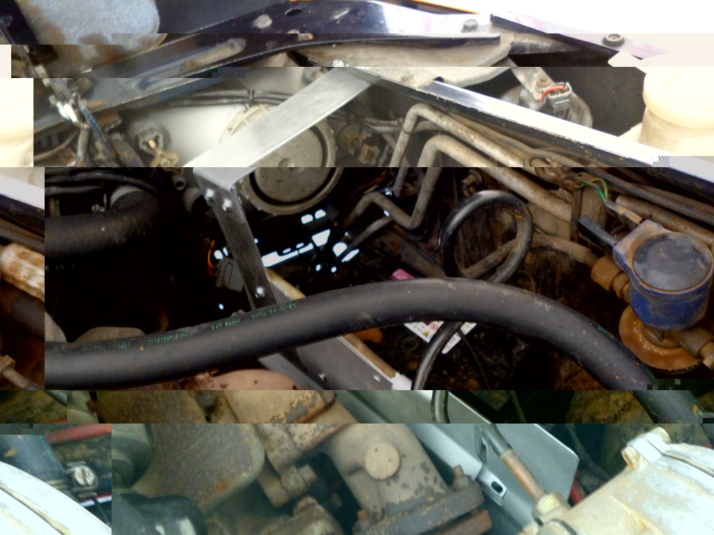

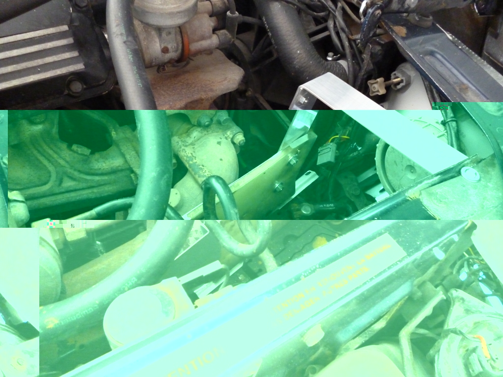

Rimontato...ora con la staffa in alluminio custom, adeguatamente imbullonata non si muovera' di sicuro e manco dovrebbe generare vibrazioni
