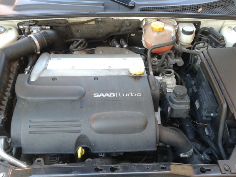

Ecco il vano motore con un impianto Vialle, a parte la centralina in alto a sinistra non mi sembra si noti altro

salamifever ha scritto:Ecco il vano motore con un impianto Vialle, a parte la centralina in alto a sinistra non mi sembra si noti altro
bello :)
