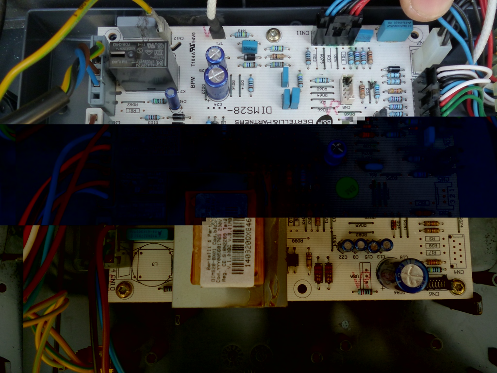

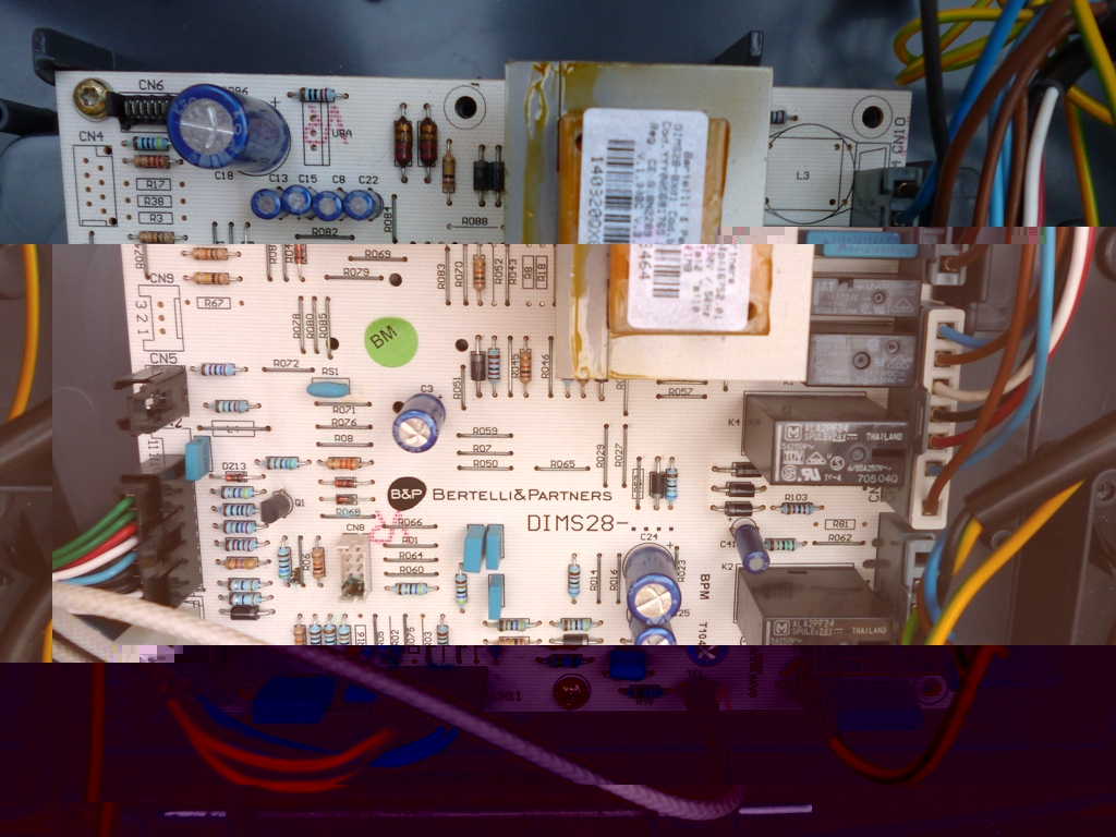

Ora siccome la volta precedente preso per il collo visto che la caldaia si ruppe in un periodo in cui c'erano diversi giorni di festa e dopo 4 giorni senza acqua calda c'era poco da prendersela comoda dovetti sostituire la centralina che e' questa :
che mi costo' insieme ad una stupida pompetta da 4 soldi la bella somma di 460Euro +I.V.A. cioe' 556,00Euro :! :! :! (premetto che la caldaia costava 1.150,00Euro I.V.A. compresa ) un vero furto :[[ :[[ :[[ qualcuno sa aiutarmi per trovare una centralina del genere in giro perchè un oggetto cosi' stupido non puo' costare piu' di 100Euro e di farmi prendere per il c*** non ne ho prorpio voglia visto che sono ancora imbestialito per la spesa folle che sono stato costretto ad affrontare la volta precedente anche per quel che riguarda la rete di assistenza della casa madre che fa schifo, 3 o 4 giorni di attesa prima di fare un intervento a domicilio e prezzi da officina mobile Rolls Royce poi stamattina smontando la caldaia ho trovato un paio di viti buttate dentro la scatola di alloggiamento della centralina che si sono scordati di rimettere e la calotta di protezione della centralina stessa semplicemente incastrata e non avvitata con le sue due viti anch'esse dimenticate chissa' dove.... :[[ :[[ :[[

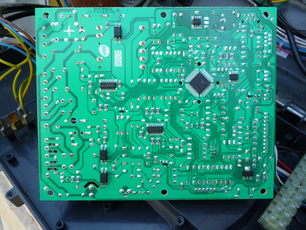

Marco, non è una centralina di ultima generazione, e non si vedono segni di corto. Sei sicuro che sia lei ad essersi guastata?
Sul retro le piste sono tutte integre?
Ad ogni modo puoi solo fare un tentativo, scrivere Bertelli spiegare la cosa e farti dire dove puoi reperire una DIMS 28.

Quello che voglio dire è che sulle nuove centraline di controllo, quelle di ultimina generazione, ci sono i microprocessori che gestiscono i comandi, qui vedo solo diodi, resistenze e condensatori e non si vedono segni di "bruciatura".

quindi se smontandola e guardandola dietro non vedo evidenti segni di bruciatura o di componenti cotti dovrebbe funzionare giusto ?
Messaggi: 19796
Re: Ricambi per caldaia dove e come trovarli
Quel tipo di scheda, al 90% si!

Ecco la vista ant. e post. della scheda in questione, da profano non vedo alcuna traccia di bruciatura o componenti cotti :[

Ad ogni modo Marco, segnati questo codice: BA005687020
E' il codice ricambio della tua scheda. Costa di listino, originale Baxi 2013, 82,95 più iva.
Ora la si trova a poco più di 110 euri ivata.

Stavolta e' ancora una volta la scheda ad essere rotta, il tecnico ha controllato tutto nei minimi dettagli e non c'era altro di rotto oltre lei, stava gia' partendo di 4a prima che dicesse il prezzo l'ho stoppato dicendogli quello che realmente costava sul mercato e dopo un po di farfugliamenti s'è "allineato" alla fine me la fa pagare circa 120,00Euro + l'intervento, mo si ragiona. Diversamnete l'avrei smontata e buttata comprandone una nuova di marca diversa per una questione di principio :[
