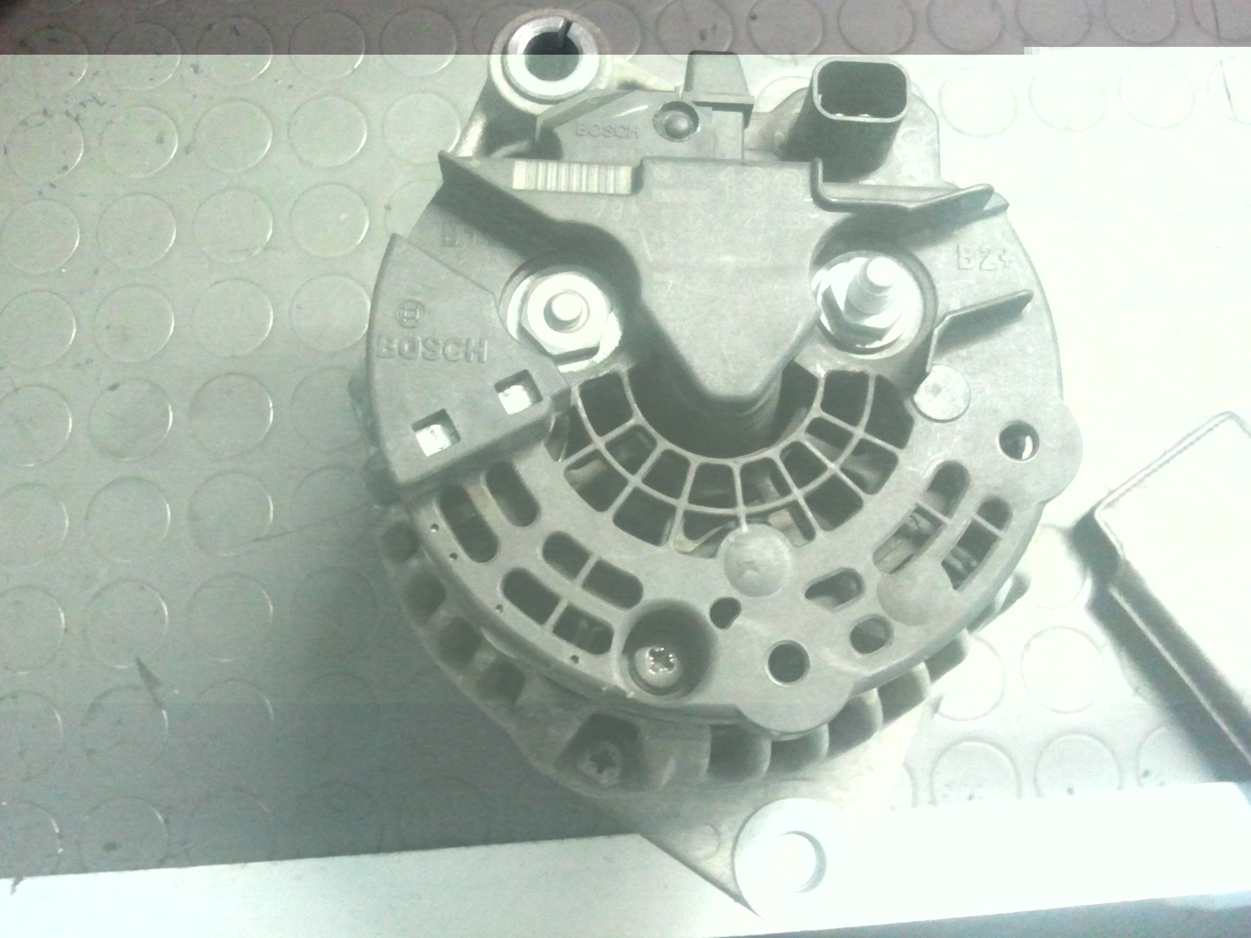

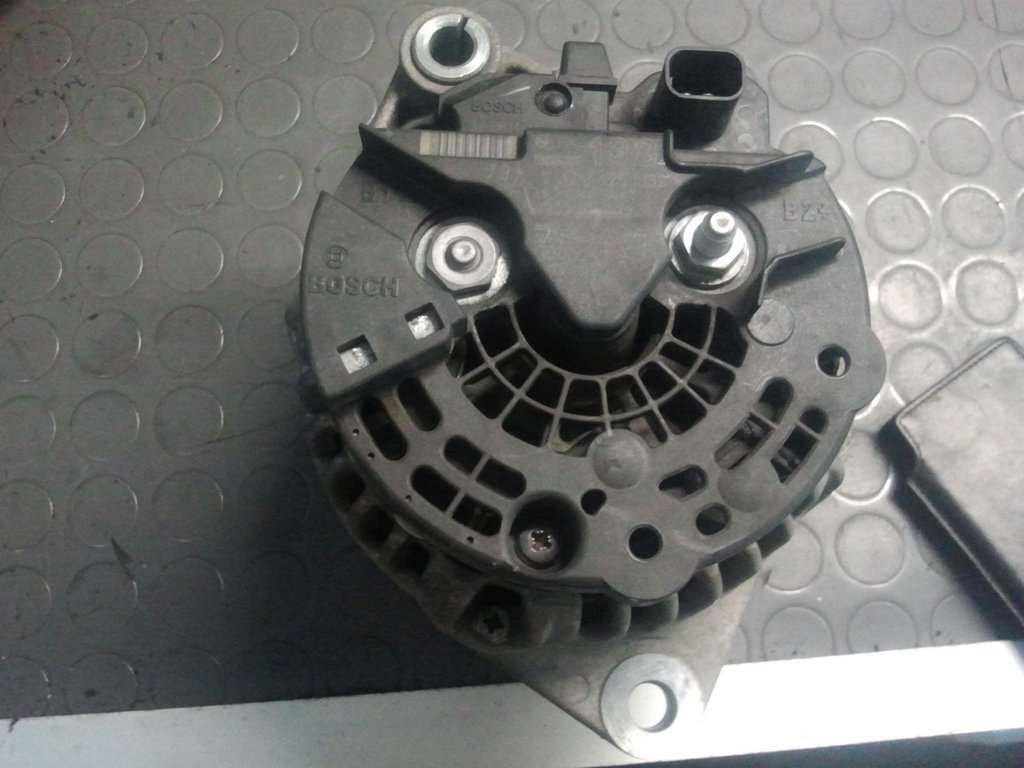

Montato un Bosch. Ma anche quello tolto era un Bosch.
Aveva un problema di frizione.
Questo è il vecchio.

Se per frizione intendi la puleggia quella si può cambiare senza sostituire tutto.
