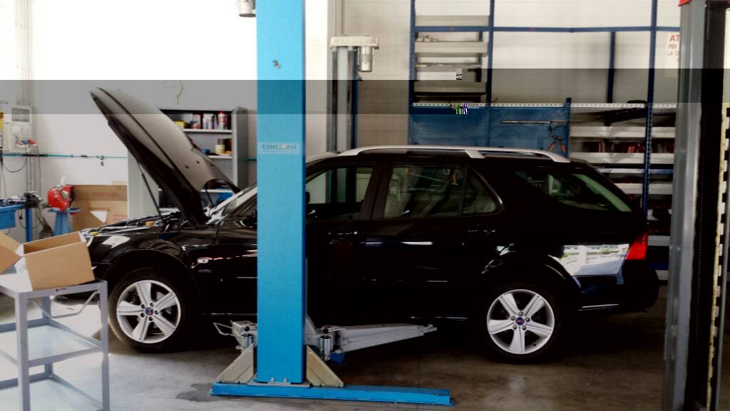

#11 Messaggio da leggere da spalucio »
All'opera Immagine
