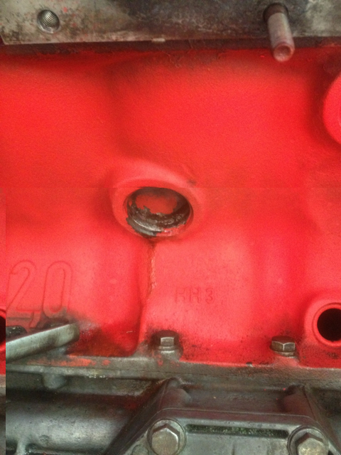

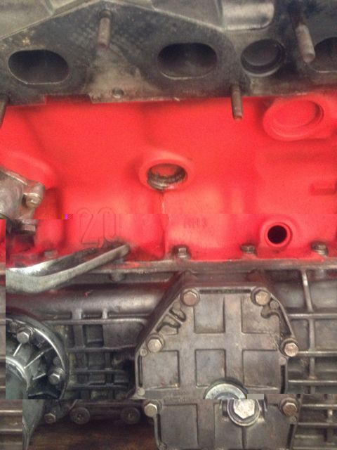

Ciao a tutti, ho appena acquistato un motore usato per la mia Saab 900 turbo 16, e durante le necessarie operazioni di pulizia e sostituzione di componenti vari mi sono accorto che c'e' una piccola crepa da cui scende costantemente una goccina di liquido di raffreddamento.
La crepa e' appena sotto l'attacco del collettore di scarico proprio dove c'e' una specie di tappo applicato nella fusione del basamento, come da foto.
Chiedo a voi cosa mi conviene fare sperando di poter risolvere il problema. ( saldatura e che tipo, metalli bicomponenti o simili?, buttare via tutto?). A qualcuno di voi e' capitato? Chiedo il vostro aiuto.

Si porta in rettifica e si chiede un preventivo per eventuale riparabilità.
Messaggi: 14838
Re: C 900 turbo 16v - fessurazione monoblocco che fare?
Quoto Velvet, se la riparazione non e' fatta piu' che a regola d'arte sai che botta tirarlo nuovamente giu' dalla macchina ? :$ :$ :$

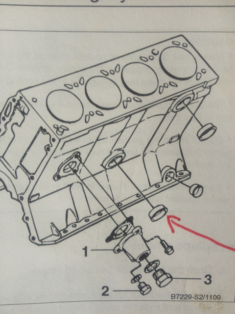

Grazie per le risposte . In effetti in base a quanto mi dite si dovrebbe trattare di una specie di tappo ben pressato nel basamento. Sul Bentley ho trovato questa foto che lo dovrebbe confermare. La perdita viene da una crepa in questo tappo. Ammesso che le cose stiano cosi ora vi chiedo sapete come toglierli e soprattuto dove trovo il ricambio secondo voi. Chiedo in saab o da un ricambista? o li trovo online?

Quei tappi sono inseriti per interferenza. E' un lavoro da fare in rettifica o dal meccanico se se la sente. Ci sono gli appositi estrattori e va trattata termicamente la parte, il ricambio le rettifiche ce l'hanno di certo.

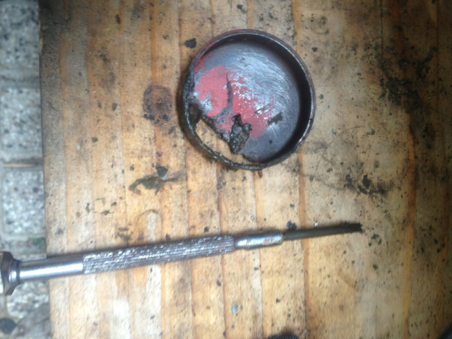

Grazie Velvet... sono stato incosciente e mi e' andata bene! Ho provato a scalpellare con delicatezza intorno al perimetro del tappo. Ho usato un cacciavite da orologiaio(!) e un normale martello. Il tappo si e subito deformato e spistato dalla sede. A quel punto l'ho estratto con una pinnza a becchi.
Posso dire che il tappo e' solo inserito a pressione e non ha filettatura. E' di materiale tenero e deformabile . L' operazione e' fattibile da soli senza problemi. Ora non resta che reperire il tappo di ricambio. Dove lo trovo secondo voi? Rettifica? o anche wualche ricambista?

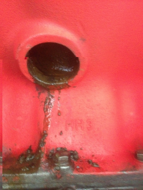

fortunato perche a quel tappo li si lavora bene senza tirare giu nulla; non l'ho mai fatto sulla mia ma credo che basti semplicemente reinserire con accortezza il tappo nuovo (magari dando una lucidatina al foro con carta abrasiva finissima?) , so anche che qualcuno usa un goccio di guarnizione liquida per tenerli in sede.
ps a giudicare dallo sporco io farei circolare dell'acqua pulita con un tubo ora che non cè il tappo per dare una ripulita al circuito!

Comunque sottoscrivo il suggerimento di approfittare per dare una bella sciacquata al circuito di raffreddamento.. si vede che c'è un po' di melmaccia (misto ruggine/deposito del liquido refrigerante.. non vai mica solo ad acqua vero ? :)) ).. poi svuota completamente il circuito dallo scolo del radiatore e rifai la miscela nuova di pacca dopo aver rimesso il tappo nuovo. 8)
