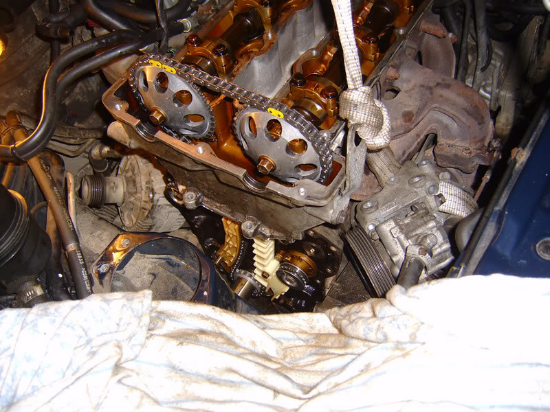

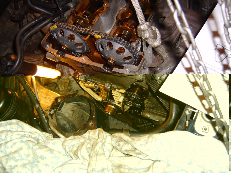

Pilot per la sola sostituzione della catena dell'albero a gomiti esiste un sistema apposito con utensile specifico per la rimozione e installazione delle maglie, che permette di limitare il lavore senza smontare mezza auto.
Diversamente invece, con la sostituzione di entrambe le catene (cosa che consiglio) il lavoro aumenta. Bisogna smontare parecchia roba e, orientativamente, se il meccanico e bravo e si dedica solo alla tua auto, in un paio di giorni dovrebbe farcela.
Intanto di posto questi due screenshot per farti avere un'idea sommaria della situazione.

il kit 93184480 contiene entrambe le catene, la catena dell' albero di bilanciamento, è intera senza maglie false o sbaglio?
e quindi si monta intera, presumo..
mentre la catena degli alberi a camme, ha delle maglie false, quello che vuole sapere il meccanico, e se è necessario
rivettarla :?
guarda la prima foto:
vedi che ci sono delle maglie di colore giallo? vanno obbligatoriamente rivettate?
poi si aggiunge la seconda catena:
non sò se mi sono capito
alberi a camme.jpg (130.56 KiB) Visto 2162 volte
alberi di bilanciamento.jpg (128.99 KiB) Visto 2162 volte
Saab 9-5 SE/Vector 2.0 t, B205E 1999 - tuning kit 400127296 del 05-12-01 - Gpl Landi omegas.
Messaggi: 19797
Re: 9-5 OG B205E Rumore catena distribuzione o pompa acqua?
Guarda, se la catena dell'albero a camme ti viene fornita già "chiusa", e le cambi entrambe, non v'è necessità di rivettarle. Si possono installare gia chiuse.

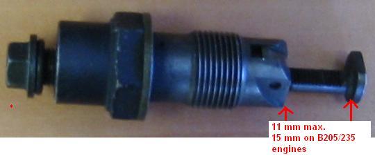

per controllare la posizione del tendicatena in modo corretto,
se non spaglio si procede in questo modo:
Il tappo da 12 mm e la molla devono essere rimossi prima
del tenditore è sbullonare dalla testa.
In caso contrario, la molla spingerà il braccio del tenditore
fuori alla sua piena estensione e darebbe una falsa lettura
giusto? :=
Timing chain tensioner B205.jpg (13.95 KiB) Visto 2001 volte
#19 Messaggio da leggere da jpm »
Esatto :)
