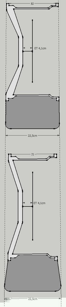

Re: 9-3 NG Aero misure cerchi
perché ET diverso? io monterei con medesimo ET in modo che la posizione del pneumatico (e di conseguenza la carreggiata) sia la medesima. allargando il canale per es. a 8" (vale a dire 20cm circa) non cambia la posizione del pneumatico ne la larghezza effettiva che rimane 22,5cm. non so se mi sono spiegato
non sono d'accordo. se mantieni l'ET invariato la mezzeria del cerchio non si sposta e quindi si allarga equamente dentro e fuori e il pneumatico rimane nella medesima posizione.
Quello che dici tu avviene se modifichi l'ET per mantenere la medesima posizione del lato interno del cerchio e quindi proietti tutto l'aumento verso l'esterno. era quello che intendevi?
no intendevo dire che se monti il cerchio con canale piu' largo la meta' del totale dell'allargamento del pneunatico sara' verso l'esterno quindi per quanto riguarda la parte esterna della gomma e' come se montassi un distanziale da 12.52mm e potrebbe andare a toccare. L'allargamento nella parte interna non lo consideriamo perchè li' il problema non si pone .

Concordo con Aero.
Semmai, cambiando la misura del canale, stira di più la gomma rendendo la spalla più dura

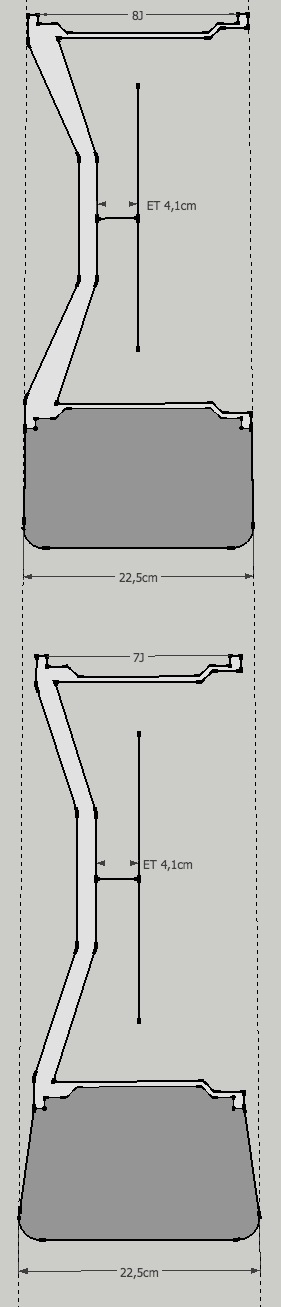

Marco forse così è più evidente che non si sposta la gomma
- Messaggi: 14887
Tutto chiaro

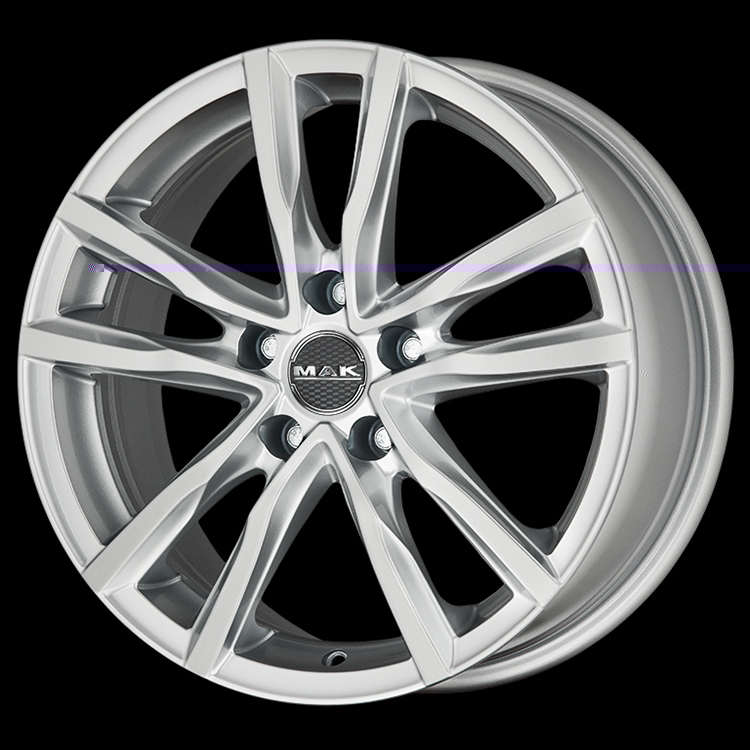

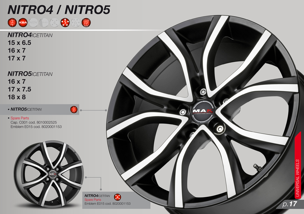

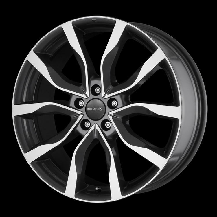

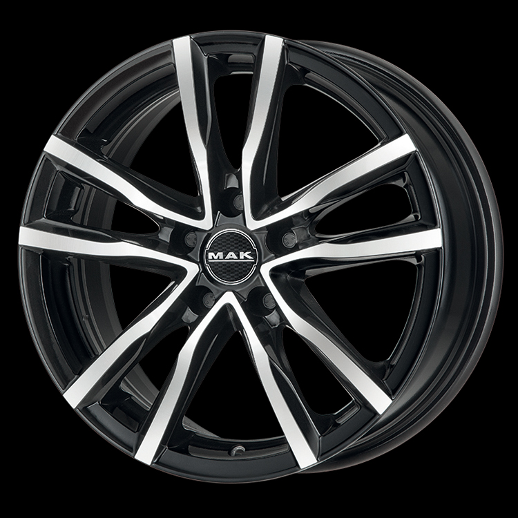

i disponibili, salvo aggiornamenti che sto aspettando dovrebbero essere i seguenti.. io sarei orientato sugli Zenith hypersilver, gli altri mi sembrano "truzzi" e con l'auto nera non mi convincono
- 11558.jpg (345.02 KiB) Visto 1517 volte
- 12427.jpg (330.47 KiB) Visto 1517 volte
- 12495.jpg (353.31 KiB) Visto 1517 volte
- 12275.jpg (214.34 KiB) Visto 1517 volte

per questi bisognerebbe aspettare gennaio..

siceramente non mi piacciono proprio. piuttosto riprenderei i 5-spoke twin come i miei ma costerebbero almeno il 50% in più

Son quelli dei Flintstones, se dovete cambiare cerchi pigliateli leggeri almeno...poi et 49 nemmeno se me lj regalano
Io direi canale da 8 sotto i 10kg e con un et più basso di quello originale
- Aero93
- Messaggi: 516
- Iscritto il: giovedì 16 novembre 2006, 21:23
- Località: brescia
anche io come dicevo sarei orientato sui primi. sto attendendo conferma disponibilità. peso credo siamo sui 12

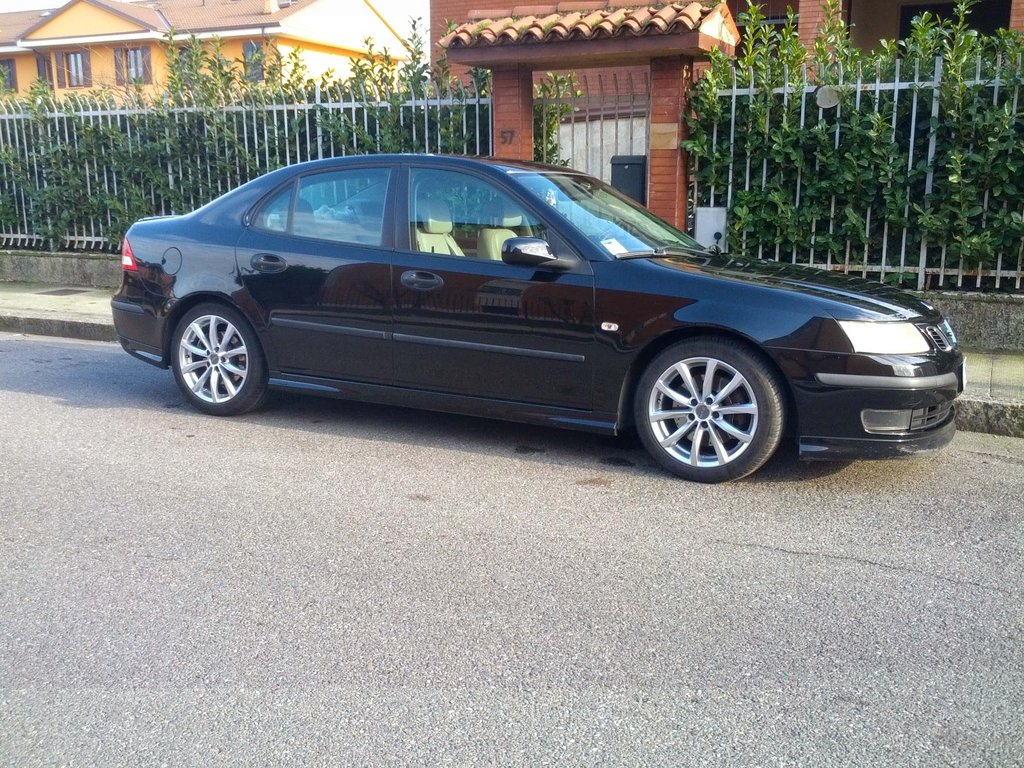

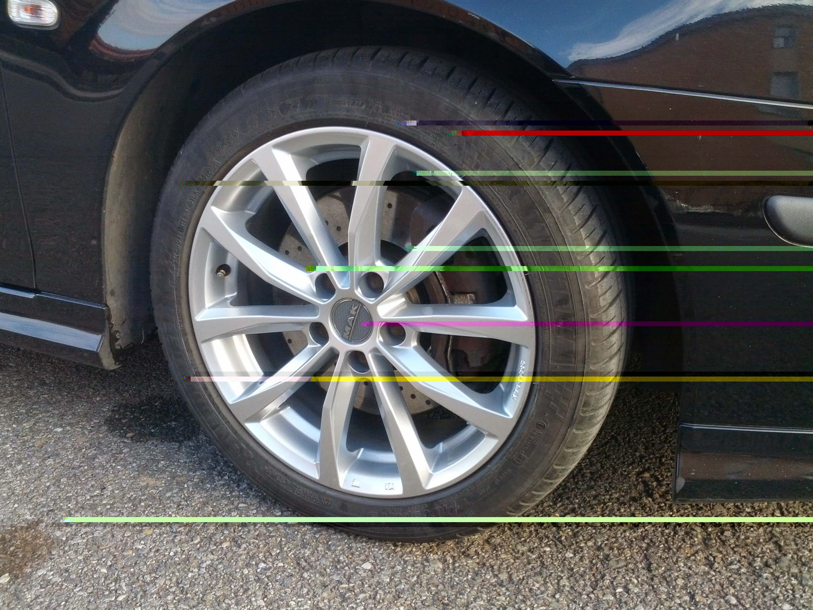

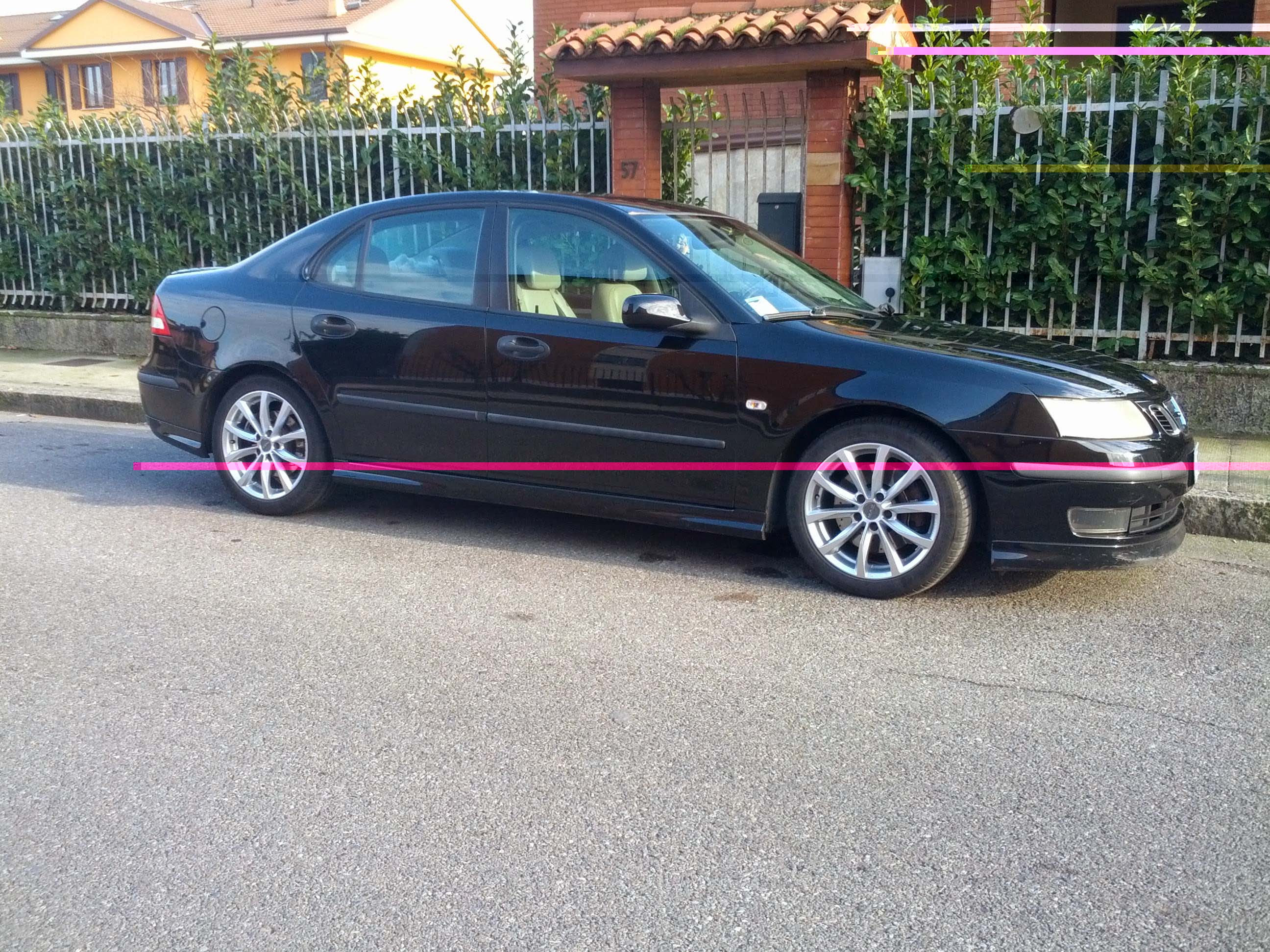

eccoli infine montati.
mi sono dovuto adattare a quelli disponibili che forse sono un po' anonimi.
purtroppo a volte ci si deve accontentare.
- Luca69
- Messaggi: 3877
Sono carini ma forse un po' troppo "Audi" come stile
