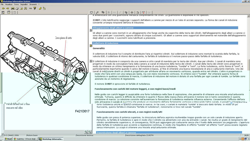

Praticamente ciò che si vede nel filmato non sono tappi della testata, ma bensì i perni di azionamento delle valvole swirl del collettore di aspirazione.
Difatti mi ha ingannato la vicinanza delle candelette di accensione. Come si vede dall'immagine (ha ragione drillo65) a collegare i perni di azionamento (chiamati erroneamente tappi) c'è la barretta di comando che aziona le altre valvole swirl che sul mio collettore non c'è più
Sicuramente si è spezzata ed è andata persa per strada o nella carenatura sotto il motore.
Il terzo "tappo" si vede muovere, perché sicuramente è il motorino sottostante che tenta di muovere le valvole e magari il tutto all'interno del collettore è bloccato dalla fuliggine
