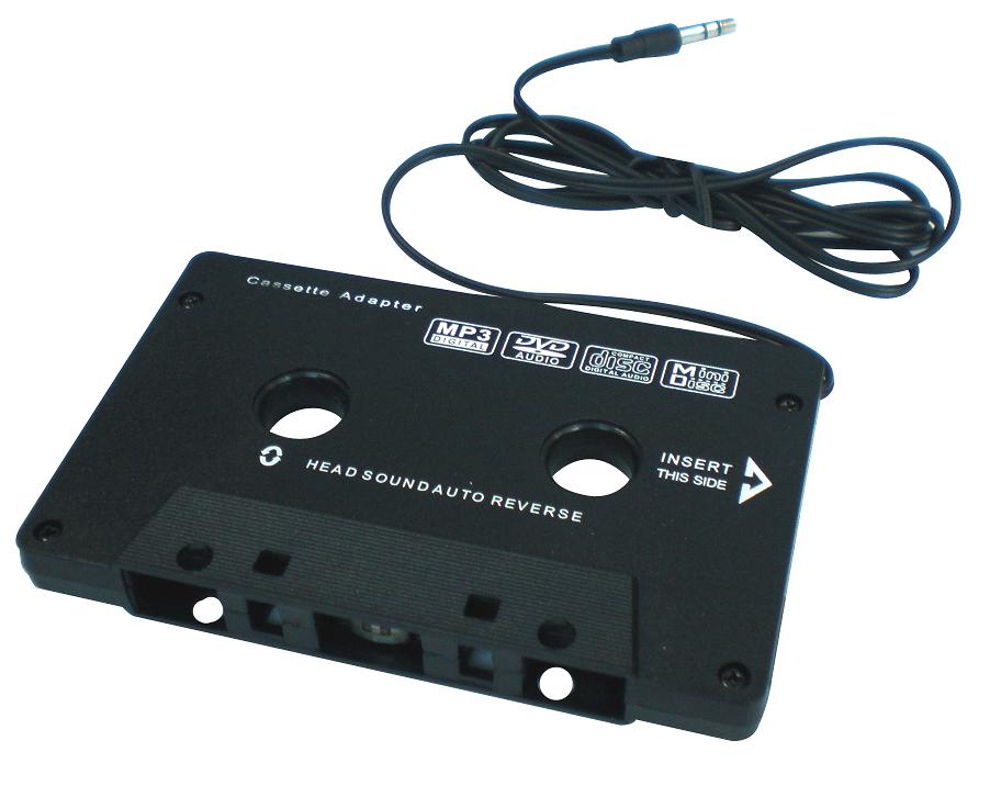

In alternativa alla registrazione di cassette, puoi usare per un "Cassette Adapter" come questo (e la musica la tieni nel dispositivo):
C'è anche la versione (più difficoltosa da cercare) con il Dock per dispositivi Apple al posto del jack

In quella di VINCENZO un po' di più in effetti in Sicilia ho un vecchio impianto Hi-fi che potrei utilizzare allo scopo. Per quanto riguarda l'adattatore Che che hai postato ne ho già uno ma produce un fruscio veramente imbarazzante
