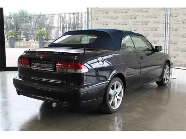

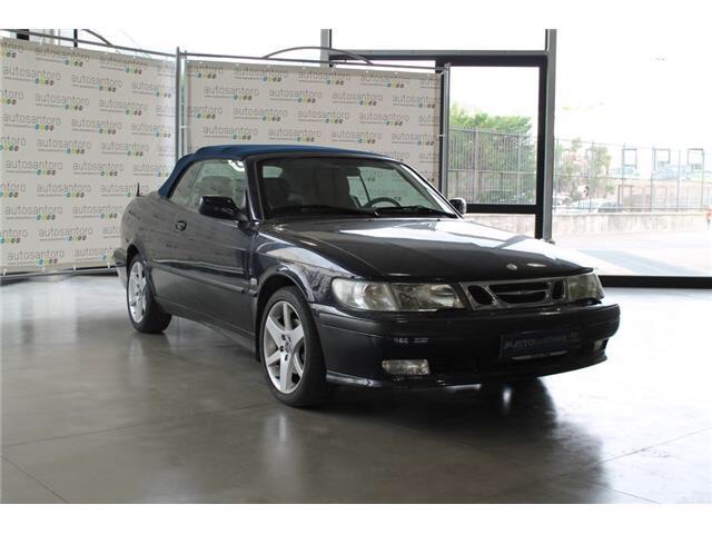

Provo se riesco a postare le delle foto se ci riesco
Ultima domanda: anche il motore da 150cv soffre il problema oil sludge?
Grazie a tutti.

- Messaggi: 14886
Re: Saab 9-3 OG cabrio o coupe'?
Bella
- Messaggi: 31593
Tutti i B205 indistintamente ne soffrono.
al di la del controllo successivo è anche opportuno verificare i presupposti che facciano sperare in un buono stato attuale.. perchè un motore completamente invaso dalla morchia, è dura da pulire.. e non si sa quanto si sia rovinato fino a quel momento.
Per cui verifica i cambi olio, regolari e ravvicinati, anche il fatto di aver fatto pochi km per tragitti brevi può essere più problematico che aver fatto molti km, o comunque tragitti lunghi.
Verifica anche a cosa sia dovuta la spia motore (qual'è il guasto?), indipendentemente dal fatto che che venga risolta.
Per il resto sembra molto ben conservata.

La scritta SE potrebbe essersi staccata da una fiancata, mentre la scritta posteriore potrebbe essere stata tolta su richiesta del proprietario. Oppure ha fatto un botto pauroso e quando hanno sostituito il cofano del baule sono andati al risparmio e non le hanno messe
Se vuoi toglierti il dubbio comunque fatti dare il numero di targa e fai una visura (a pagamento, pochi euro) al PRA, per vedere quanti proprietari ha avuto e se ha avuto o meno sinistri
Consiglio anche io un controllo attento alla capote (e indagherei sulla spia motore)..
Sull'utilizzo quotidiano mi accodo agli altri: io non la uso tutti i giorni perché quando piove mi dispiace, ma se mi capita di doverla per forza utilizzare anche d'inverno non c'è nessun problema. La capote ha 3 strati e isola molto bene, il riscaldamento è una sauna (mai avuto macchine col riscaldamento così potente, nemmeno più nuove).
L'unica cosa è che rispetto al coupè è un po' più rumorosa, soprattutto in velocità, ma anche a farci dei viaggi da 500km non scendi rimbambito (anzi, in generale è una macchina molto confortevole).
Per il display del clima (ma anche per il SID) ci sono aziende che riescono a sistemarli in maniera definitiva, con una cifra tutto sommato contenuta
Ultima cosa, che mi pare non sia stata detta: tra il 150cv e il 205cv non c'è poi una gran differenza in termini di consumi.
Sicuramente in certe condizioni il 150cv consumerà meno, ma la differenza è talmente poca che tanto vale puntare sul 205 (se il bollo e tutto il resto non sono un problema). Poi quando t'abitui alla spinta è dura rinunciarci
P.s. per il volante so che può sembrare strano, ma quando ho comprato la mia aveva 55mila km ed era perfetto.
A 115mila km l'ho dovuto sostituire con uno nuovo perchè, avendo sempre le mani sudate (e magari un sudore con un ph molto acido), avevo ridotto il mio ad un colabrodo, dimostrava 500mila kilometri.
Anche per i tastini, la mia no, ma ne ho viste molte sbiadite..

La macchina è' della zona ha avuto diversi proprietari, pare 4 in tutto gli ultimi 2 zio e nipote
Ma tutte persone che non conosco.

Secondo voi il prezzo di 4800 e' un po' troppo?

Decisamente si se l'auto non e' assolutamente perfetta sotto ogni punto di vista

Ha i difetti che ho elencato.
Ovviamente la capote dovranno provvedere loro a sistemarla.
Io al max e per sicurezza farei fare a mie spese un bel tagliando compreso smontaggio coppa olio e i 2 display.
Per tutto il resto pare si presenti in buono stato.
Quanto potrebbe valere secondo voi?

A malapena la meta' . Ci sono 9.3 in condizioni veramente ottime come quella dell'utente del forum che ti hanno segnalato che non riescono a trovare un nuovo proprietario a 3.000Euro ...figuriamoci una con difetti potenzialmente gravi a 4.900. Con il meccanismo di apertura della capote di quella macchina c'è poco da scherzare...

Ti danno una qualche garanzia?Scritta,ovviamente!
Altrimenti lascia perdere,la sistemazione di capote e spia potrebbero farla
tanto per venderla,ma poi dovendo risistemarli tu,un paio di migliaio
di € vanno via in un niente.
