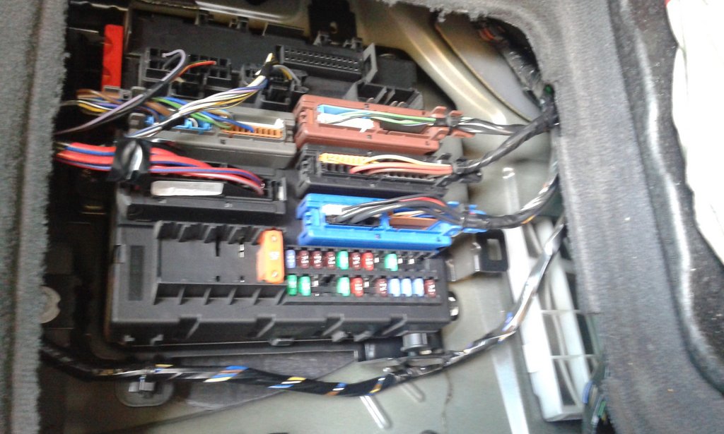

- sirio.971
- Messaggi: 18
- Iscritto il: lunedì 2 marzo 2015, 23:10
Re: Cavettistica Autoradio 93NG '08
Questa è la situazione del bagagliaio. La macchina l'ho presa da poco e non ho ancora i documenti originali. Provvederò al più presto ad inviare le foto.
Saab 9.3 ng 2008 tid 150cv sport hatch
- Messaggi: 19815
Questa quale?
Come hai fatto ad inserire un messaggio vuoto
- sirio.971
- Messaggi: 18
Re: 93NG '08 - Schemi e cavettistica autoradio di serie
Taptalk...sorry. in pratica non ha allegato la foto. Appena torno a casa riprovo con il pc. In pratica dietro ho trovato una scatola fusibili ma non avendo il manuale officina non riesco a codificare i colori dei cavi.
