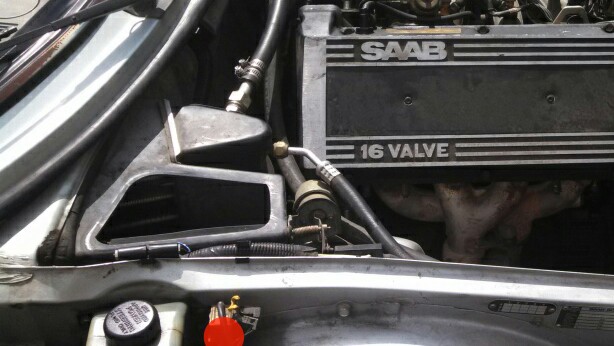

Qualcuno che ha sotto mano la 900, potrebbe controllare dove va a finire il tubicino del vuoto che aziona il ricircolo? Sulla mia manca e se non bisogna smontare mezza auto vorrei ripristinarlo.
Messaggi: 15633
Re: c900 - Esclusione bottiglia del vuoto: controindicazioni
@Aldo: non è la bottiglia che "genera" il vuoto, ma come diceva SaaBRUNO.....
saaBruno ha scritto: il vuoto sfruttato è quello generato dal motore a valle del corpo farfallato
Detto questo, ribadiscono che senza bottiglia mi funziona TUTTO egregiamente :)
@ lusprek: quel condotto nella mia passa dal buco sotto il serbatoietto del liquido servosterzo, e si innesta in quello "scatolotto" proprio al suo fianco, precisamente dei tre innesti proprio in quello che "guarda" verso il tuo ombelico.
Foto trovata in rete al volo, guarda dove ho messo il puntino rosso
#20 Messaggio da leggere da Luspreck »
Grazie, domani controllo :vilain:
