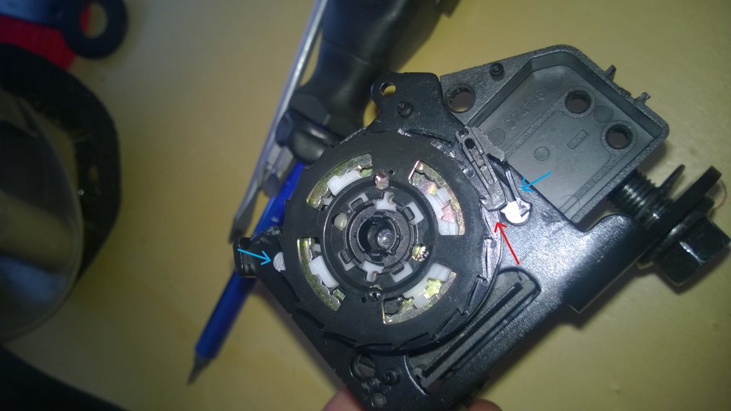

Ho un problema con la cintura lato guida della 9.3: praticamente da stamattina non riesco più ad allacciarla, è tirata al massimo.
Incredibile ma vero ho smontato il pannello posteriore e sono riuscito a sfilare l'arrotolatore, che è appunto bloccato: praticamente tirando la cintura si stringe, ma il processo inverso non funziona (non si smolla).
Ho aperto il tutto, e lasciando libera la molla la cintura si srotola.. ma rimettendola in posizione rimane bloccata, permette solo il riavvolgimento.
Nella foto allegata indico con la freccia rossa la molla che rimane in posizione, e con le frecce azzurre altri due blocchi che non consentono alla molla di girare.
Più che altro ora la macchina è inutilizzabile, avendo smontato la cintura di sicurezza del guidatore (e non posso rimontarla perchè il pretensionatore ha tirato troppo la cintura).

Arrivata cintura nuova, quasi rimontata del tutto (oggi ho poco tempo, mi mancano da fissare bene i pannelli).
Penso sia il secondo lavoro manuale che faccio in vita mia, e non ho combinato disastri :D

Ho provato anche a sistemare la vecchia cintura ma nada, proprio bloccata.
