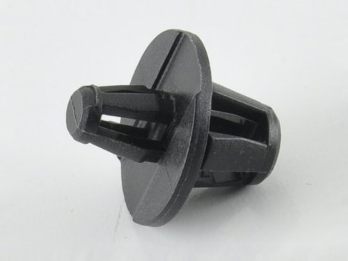

- Messaggi: 19803
Re: 9000 2.3 aero '94 - Problemi pittogramma, chiusura centr
Per caso si tratta di questa?
- SAAB - CLIPS 43 04 663.jpg (167.51 KiB) Visto 7397 volte
mighe78
- Messaggi: 196
- Iscritto il: venerdì 15 febbraio 2013, 7:39
ciao Desertstorm grazie per la risposta , purtroppo non è quello... quel pezzo di plastica che hai postato serve per tenete in posizione l'asta sotto collegata alla maniglia di apertura...

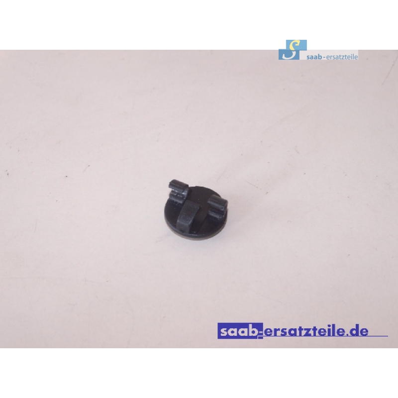

- Messaggi: 19803
Niente niente fosse questa?
mighe78
- Messaggi: 196
neanche questa è quella giusta...

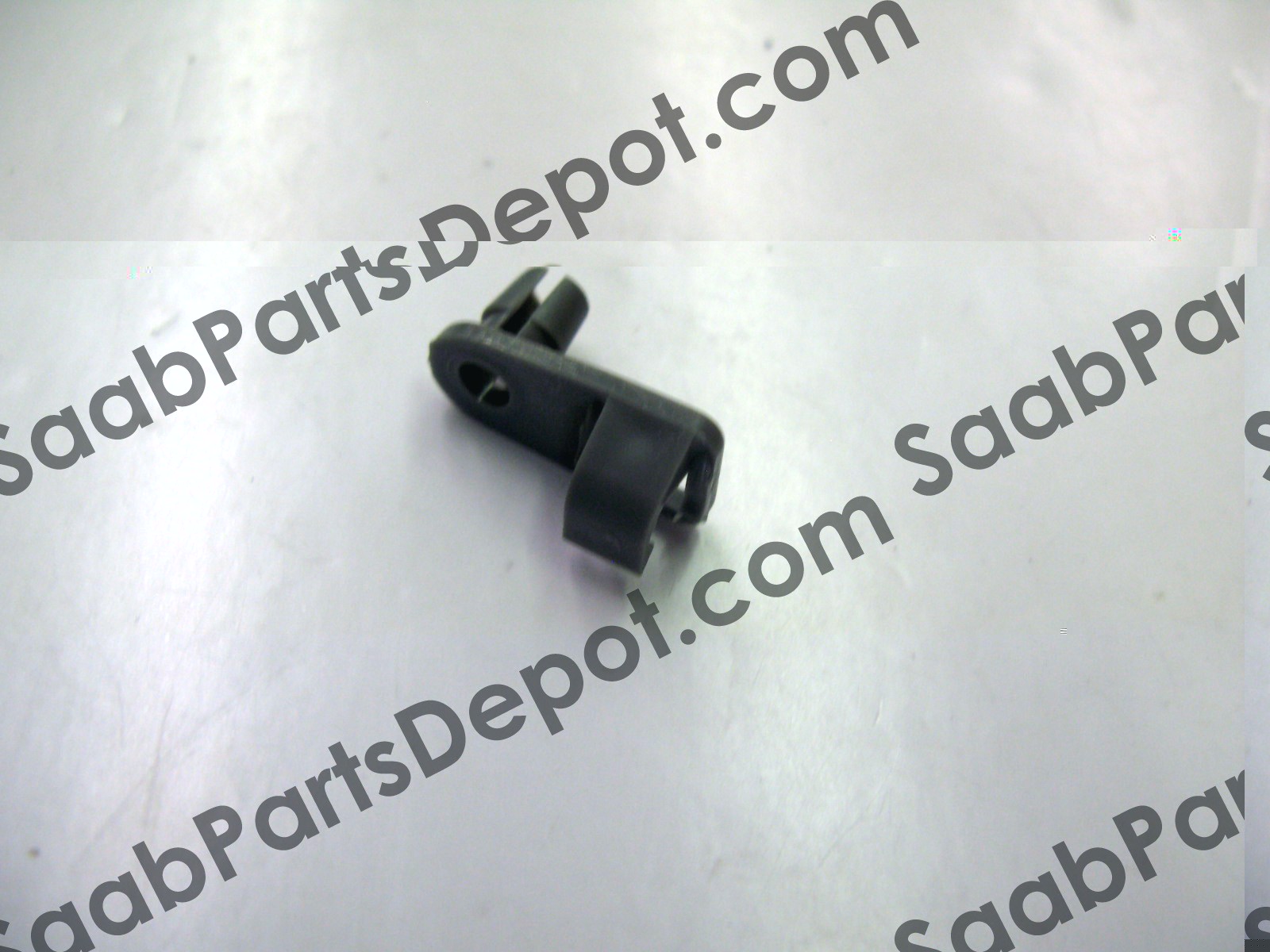

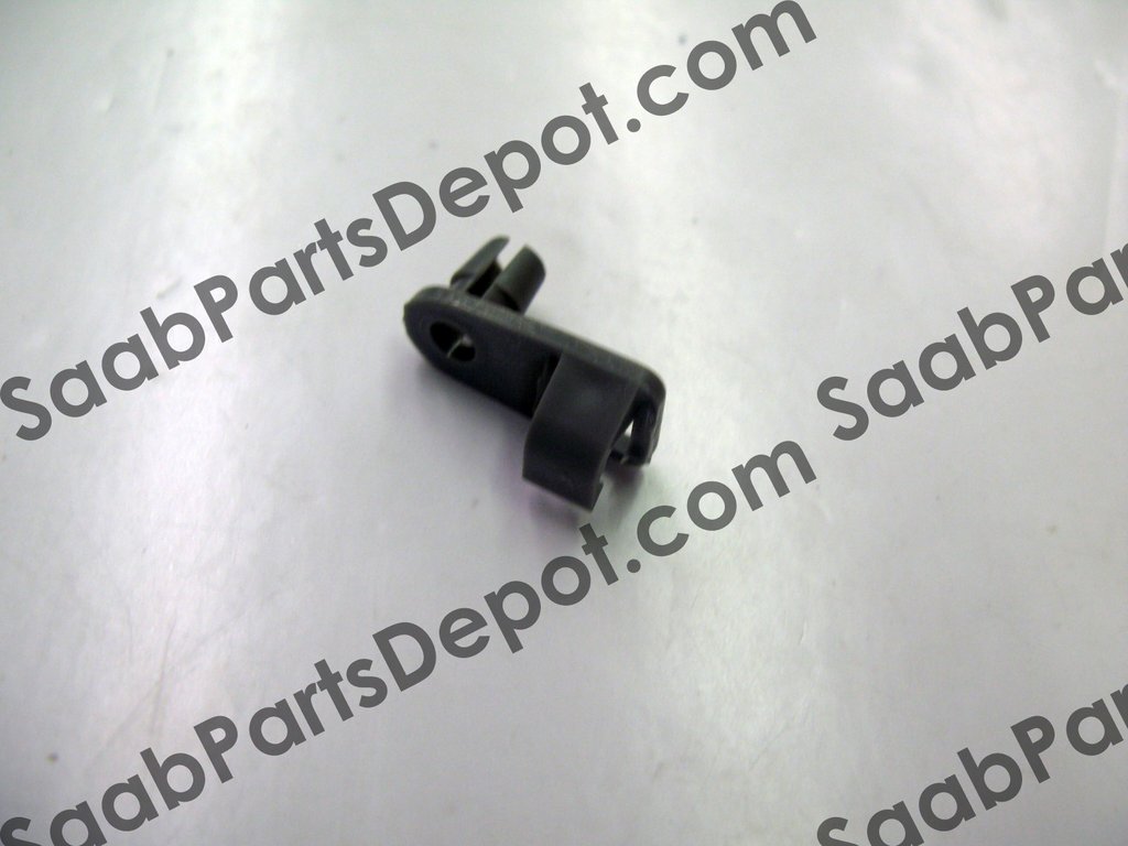

Mighe allora fai una foto della clips che si è rotta senno vado al manicomio
- Messaggi: 19803
Forse ci siamo...... mi ero accanito sulla portiera anteriore, poi ho capito che parlavi della posteriore
E' questa?
E' questa?
- 92 66 644.jpg (15.25 KiB) Visto 7365 volte
si esatto!!! proprio lei! grazie desertstorm, sai per caso se si trova ancora in saab?
Saab 900 turbo aero 175 cv (126kw) 1986
