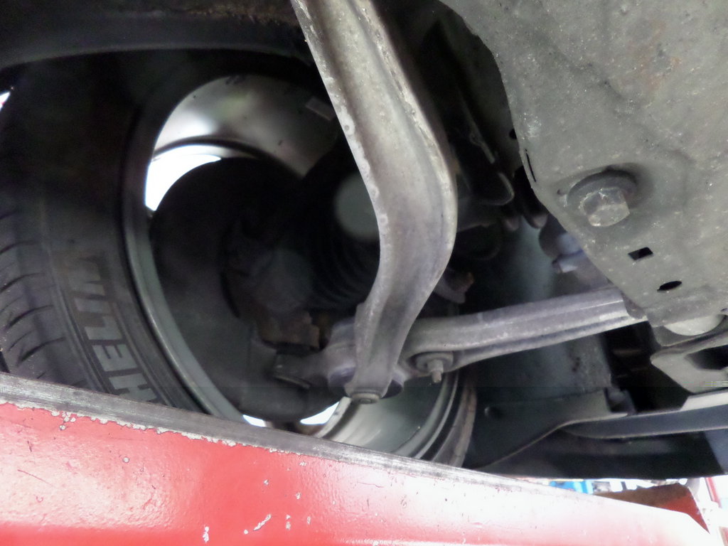

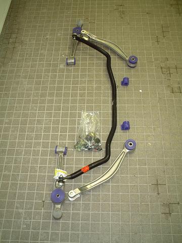

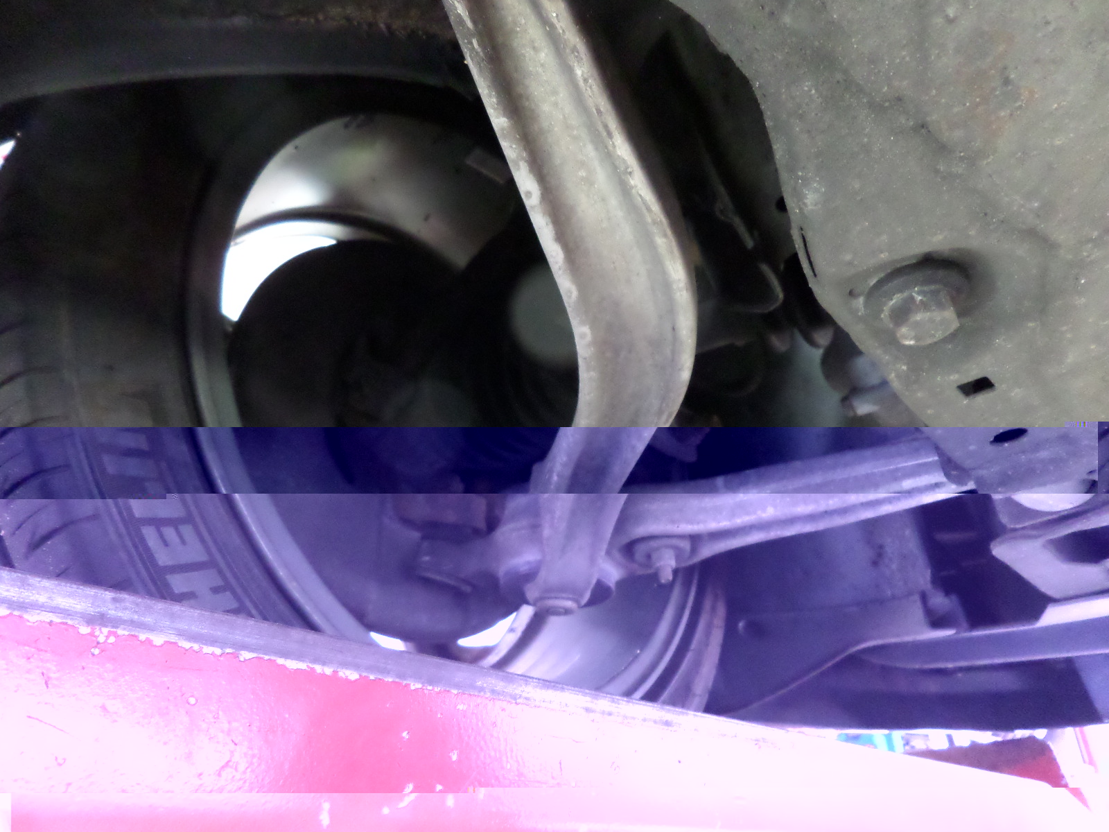

Questa barra da 24mm, è una modifica consigliabile oppure è superflua?
- Saab_susp_002.jpg (34.26 KiB) Visto 5909 volte
- Messaggi: 14898
Re: 9-3OG B235R - Powerflex
Consigliabile il supporto scatola guida uno esclude l'altro tu devi prendere quello con il foro piccolo. Se vuoi mettere pure il braccetto di rin

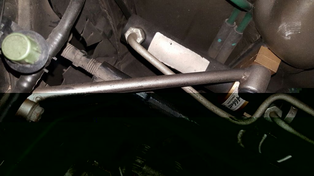

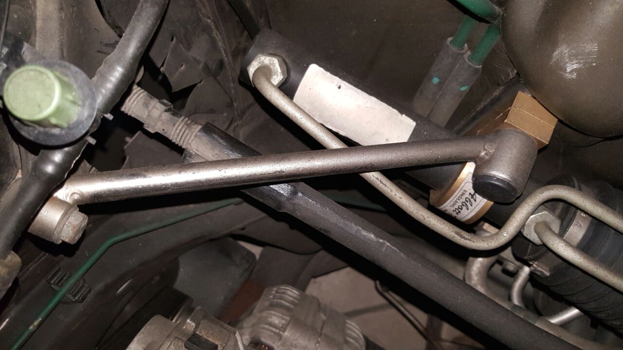

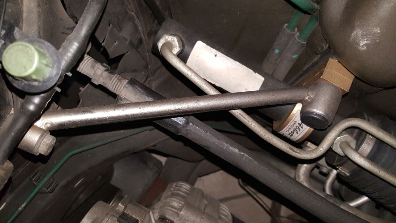

Per braccio di rinforzo intendi questo?
- Messaggi: 14898
Si

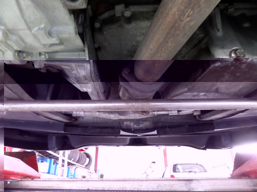

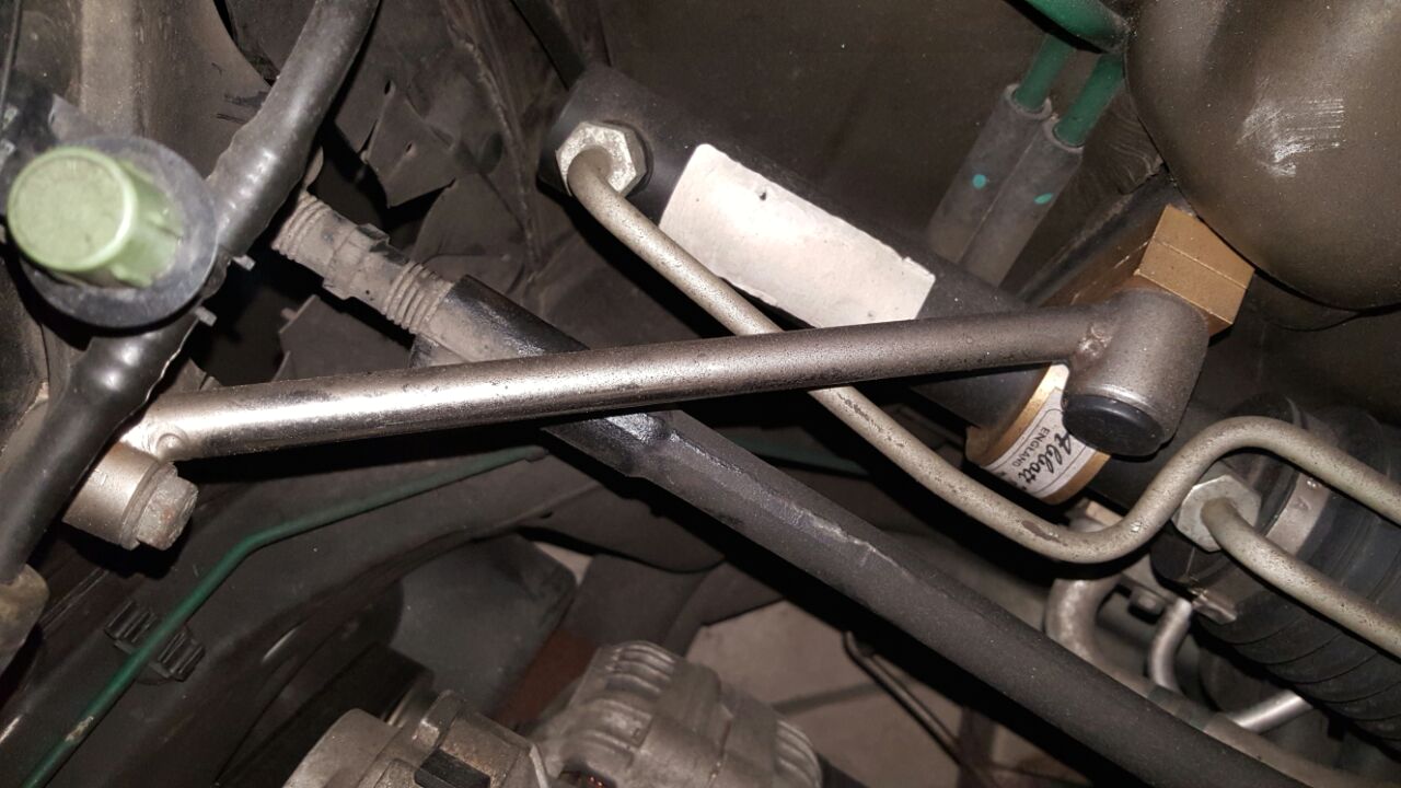

Questa è una foto della mia macchina, allora già ce l'ho!
Aggiungo comunque il supporto di sterzo powerflex (con foro piccolo?)?
- Messaggi: 14898
No perche se hai quello il powerflex non serve in quanto hai anche il morsetto in alluminio che tiene ferma la scatola guida.

Per la barra (presumo maggiorata) da 24mm che ho messo in foto?
- Messaggi: 14898
È cosa buona e giusta metterla ma prima misura la tua perché forse la viggen ha già la barra maggiorata

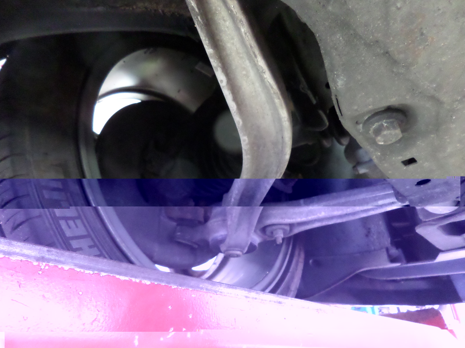

Per ora ho ordinato i powerflex (facendo riferimento alle posizioni della figura):
N. 1 (gia presente con il Kit Abbott) VIOLA
N. 2 VIOLA
N. 3 VIOLA
N. 5 VIOLA
Voglio acquistare anche il N. 8 (ponte posteriore), chiedo un consiglio: considerando che acquisterò anche la barra posteriore di Taliaferro, è meglio montare i Powerflex Viola oppure Neri al ponte posteriore?
N. 2 VIOLA
N. 3 VIOLA
N. 5 VIOLA
- Messaggi: 14898
Io ci ho messo i blue al ponte posteriore non so i viola come sono ma i neri sono senza dubbio troppo rigidi. Considerando che dietro hai un ponte rigido potresti ritrovarti ad avere uno scadimento del confort abbastanza fastidioso.
