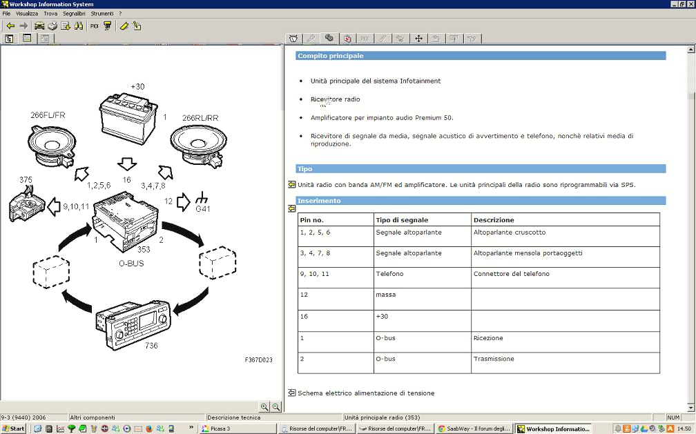

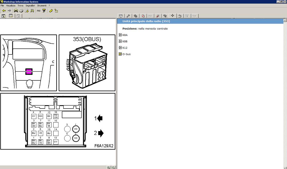

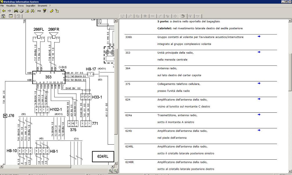

Non devi partire dalla batteria , sulla icm2 hai già tutte le tensioni che ti servono sotto fusibile e sotto relè,
recupera lo schema elettrico ed individua i cavi su cui effettuare le derivazioni.

il +12 fisso lo prendi in parallelo, e' il filo piu' grosso (16 +30v)
il +12 sotto chiave lo pigli dall' accendisigari
