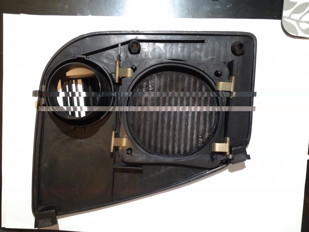

Ragazzi, sto montando l'autoradio in macchina, o meglio, la radio c'è devo montare gli altoparlanti anteriori.
Avrei un paio di domane.
1) La guarnizione di gomma va lasciata?
2) Vorrei sostituire la retina, consigli sul materiale da usare e dove comprarlo?
Grazie

Che bei ricordi.la retina si trova dalle grosse ferramenta.la guarnizione in gomma tienila se puoi fa da tenuta per gli altoparlanti,un dodici seas o focal e tweeterino philips se non vuoi adattare le griglie e sentirai da dio.per avere a che fare con la potenza della radio.se vuoi fare qualcosa di meglio dimmi che intenzioni hai,ti potro' indirezzare meglio partendo dal tuo budget
- Messaggi: 19798
Re: c900 - Consigli prima di reinstallare gli altoparlanti a
La guanizione in gomma ci vuole per smorzare le vibrazioni che potrebbe produrre il driver.
La retina protegge il cono dai corpi estranei che potrebbero rovinarlo. Puoi usare un ritaglio della retina usata per le zanzariere.

per ora ho preso dei banali altoparlanti da 10 cm della alpine (sxe 1025s) da 23 euro!
Ora devo capire cosa si riesce a mettere dietro (leggendo qua e là dovrebbero andare dei 4 X 6 pollici), ma prima devo guardare bene.
La zanzariera mi sembra un attimo consiglio, spero si possano comprare pochi cm! Però forse serve qualche cosa con maglie più strette. Domani vado alla obi a vedere cosa c'è.

Io cercherei qualcosa di più rigido di una zanzariera però...

Beh, quelle di metallo dovrebbero essere abbastanza rigide. Però potrebbero non vendere il solo telo senza telaio.

Se ci metti una rete metallica corri il rischiio ,con il tempo ,che si metta a vibrare,sblatterando.meglio la retina da zanzariere incollata con un filino di colla a caldo,su parecchie" striscette"della griglia

Per ora ho soprasseduto alla sostituzione della retina.
Devo dire che le casse da 10 cm sono una potenza n basso!
