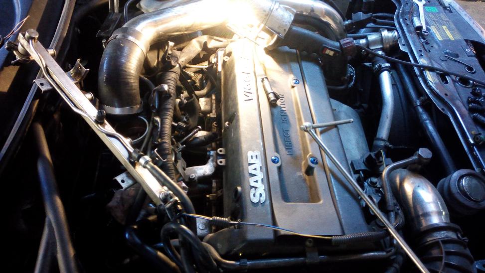

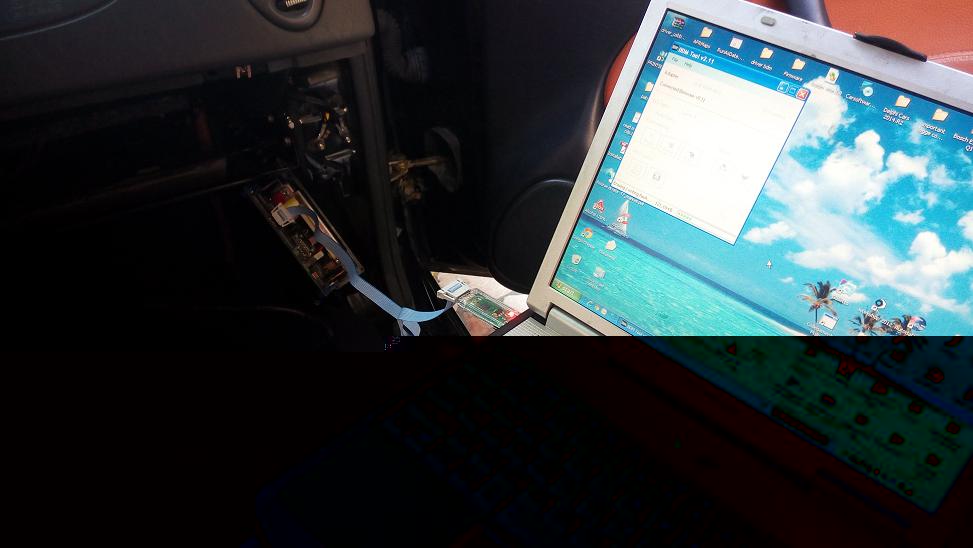

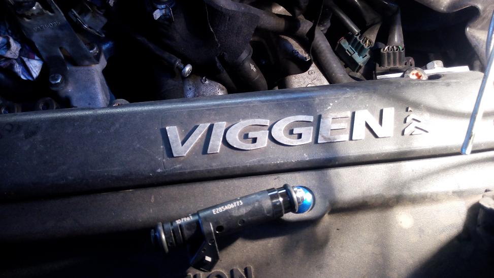

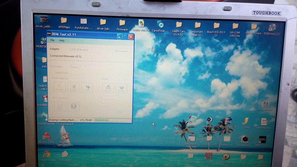

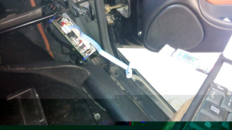

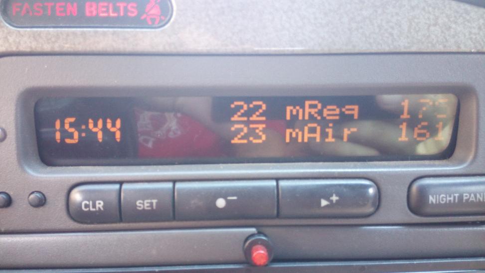

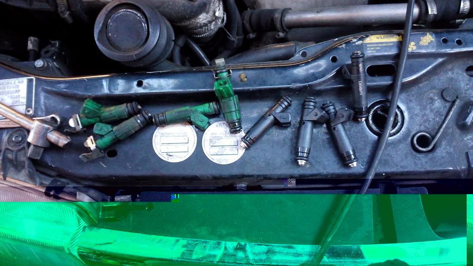

Dopo tanto che li avevo in officina mi sono deciso a prendere l adattatore bdm/USB per rimappare e montare sti gran iniettori .ora ho fatto una mappa provvisoria aspettando nordic che riapre.....cmq prima di rimappare con l iniettori grandi verdi sul sid segnava 520/530 nm di coppia ....ora supera i 610nm .....mi sa che è npo troppo......

Scusate la qualità cmq se capisce
- 9.JPG (90.16 KiB) Visto 8204 volte
- 10.JPG (108 KiB) Visto 8204 volte
- 11.JPG (84.27 KiB) Visto 8204 volte
- 12.JPG (99.59 KiB) Visto 8204 volte
- 13.JPG (64.02 KiB) Visto 8204 volte
- 14.JPG (123.22 KiB) Visto 8204 volte
- 15.JPG (80.88 KiB) Visto 8204 volte
- 17.JPG (110.76 KiB) Visto 8204 volte

mettila su un banco di sicuro i 610nm sono la richiesta di coppia in accelerazione ma non di sicuro quella sviluppata dal propulsore !!!!!
viggen
- Messaggi: 2962
- Località: Roma (LAZIO)
Re: 9-3 OG Viggen - Montaggio iniettori con rimappa + open
Veramente non è quella richiesta!!!! Sul banco ce la metterò come ho finito di sistemarla....
Perché mai non dovrebbe essere quella effettiva???

coppia originale quanto e???????
per arrivare a quella coppia ci vuol benaltro che 4 iniettori poi non so cosa hai sotto o se mi son perso qualcosa

cmq 60kgm di coppia su un benzina dovresti essere sopra i 450cv))))))

No non credo...non c ho l aria PE tutti quei cavalli....penso na cinquantina in meno in condizioni ottimali....benzina bona e temperature giuste....
