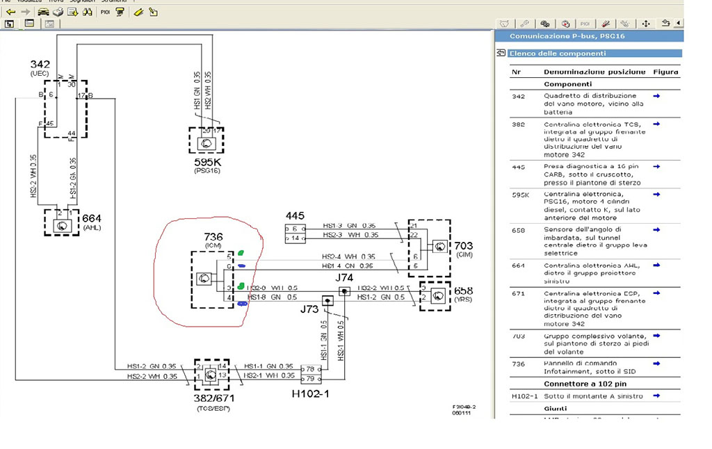

Non so se si vede in foto ma questo e' lo schema del P bus e nel cerchio sono i fili interessati che tu hai tagliato. devi collegare insieme le due coppie bianche e verdi rispettando ovviamente i colori. L'ICM deve rimanere alimentato altrimenti non funziona il convertitore digitale interno. Si potrebbe utilizzare una giunta per la fibra ottica per eliminare l'ICM definitivamente ma non so se sia fattibile per la configurazione (mai provato)......
- Bus 93.jpg (108.71 KiB) Visto 12252 volte
- MarcoMaxi
- Messaggi: 1501
- Località: Faenza
Re: saab 9.3 2.2 ng 2003 - problema dopo aftermarket 2 din
Ah dimenticavo, effettivamente non e' possibile tagliare cosi' i fili senza sapere cosa si sta facendo............. Oltretutto ora che si ha uina manciata di fili verdi e bianchi e' difficile risalire ai cavi che ti interessano. Un suggerimento e' di individuare le due coppie di fili bianchi e verdi che hanno la sezione piu' piccola (0,35 mm) che sono appunto i cavi della rete Pbus. Quelli piu grossi sono gli altoparlanti.
