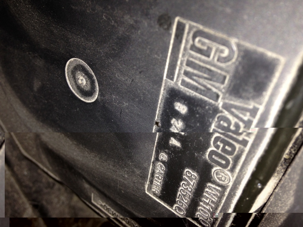

Ho bisogno della resistenza delle ventole del radiatore, sono riuscito a fare una foto dove si legge il codice del ricambio, però non riesco a trovarlo in rete. Qualcuno con l'EPC potrebbe dirmi qual'è il codice Saab?
In basso c'è la foto e un link di ebay dove veniva venduto usato per capire di cosa parliamo...

- IMG_1879.JPG (295.06 KiB) Visto 1112 volte

Non ho l'epc ma frugando nel web ho trovato questo numero di riferimento: 24453599
Neobrother aveva un'asta su ebay ma l'han tolta http://www.ebay.it/itm/GENUINE-SAAB-9-3 ... 1284258862
Saab 9-3 Sport - 2008-2012 - All 1.9 TTiD Z19DTR Models sempre se il tuo è un Z19DTR

Esatto, quello è il modulo di comando. Cambiato un paio di volte.

Neobros lo vende a 150 Sterline + iva + spedizione, quindi oltre i 220 euro
Questa mattina comunque ne ho comprato uno usato da un venditore in germania e l'ho pagato solo 70 euro...... quando mi arriva vediamo come va
