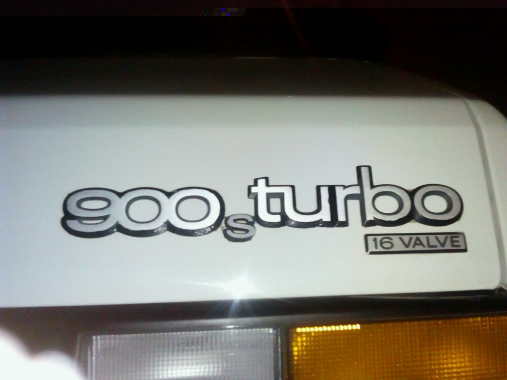

TurboS, tutto attaccato, è la sigla delle FT MY 1992 ( e fine 1991) come la mia. Quando invece la S è staccata siamo difronte a delle EP

Buonasera, girando nei vari siti di vendita auto ,ho notato che oltre alle Saab 900 turbo ft e ep ,alcune sono denominate turbo s ( targhetta sul baule )
siccome sono alla ricerca di una 900 turbo cabrio mi sto interessando a questa particolare versione che mi pare particolarmente rara e quindi per me interessante.
Ho fatto una ricerca nel forum con il tasto" cerca" ma non sono riuscito a trovare un thread che descriva la differenza fra i due modelli ed eventualmente una sigla che denomina il modello, da chi ha magari solo messo una targhetta adesiva sul baule.

Per identificare inequivocabilmente una 900Turbo S bisogna leggere innanzitutto quello che c'è scritto sul libretto di circolazione e poi vedere se il resto dell'auto corrisponde confrontando le caratteristiche della 900Turbo S 16V con la macchina reale che si ha sotto agli occhi.
Per sapere tutto quello di cui hai bisogno con inequivocabile certezza servirebbe l'intervento di Saabspecialist

sul libretto di una che ho visto ( il venditore sosteneva fosse una aero cabrio) e sul baule aveva
la targhetta" turbo s" la sigla modello era tipo" AB AD 75 LX A"
Alcuni annunci parlano di turbo sport, boh ho una grande confusione

GheSo la sigla che ho postato si riferisce al modello dell auto, la sigla del motore era B202L
il telaio ys3 ad75l8l7.........
- Messaggi: 14887
Re: 900 cabrio - Differenze tra turbo s e ft
Il B202L e' il full turbo da 132kw, ovviamente dovrai verificare i codici sul monoblocco che siano effettivamente quelli riportati sul libretto
