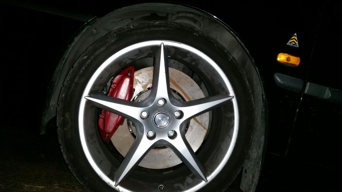

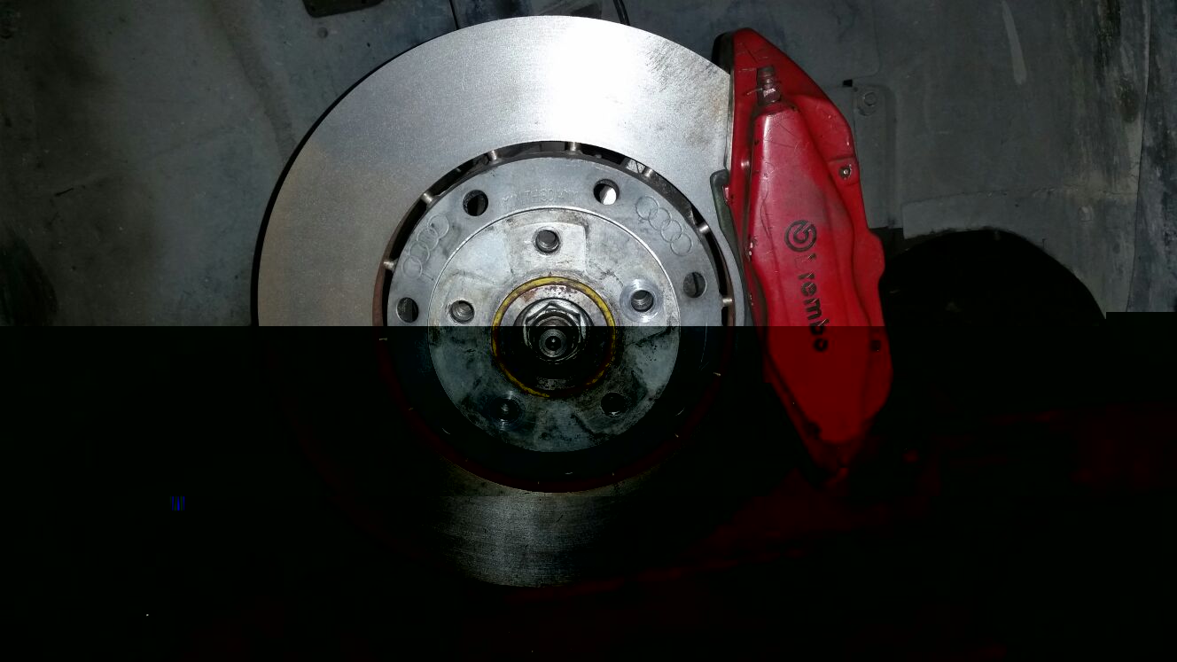

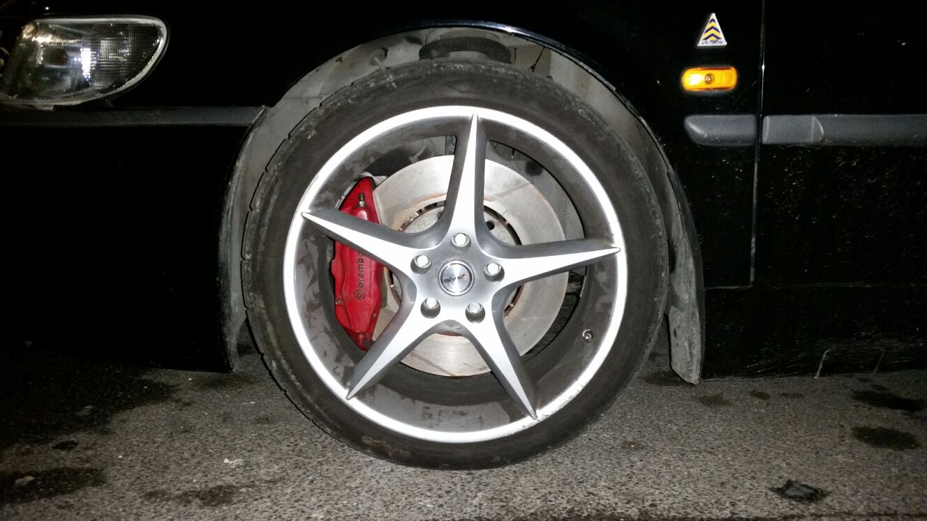

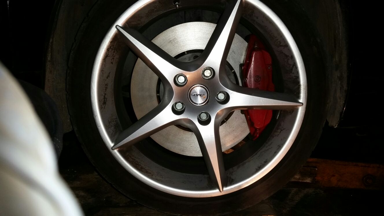

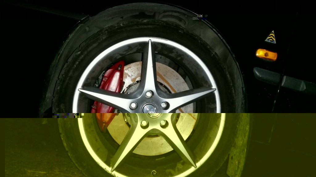

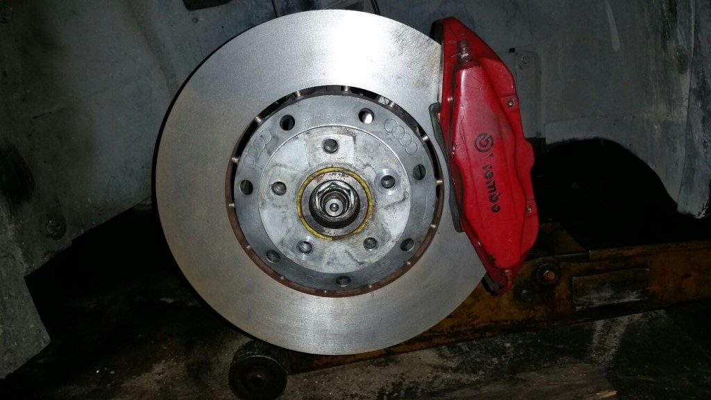

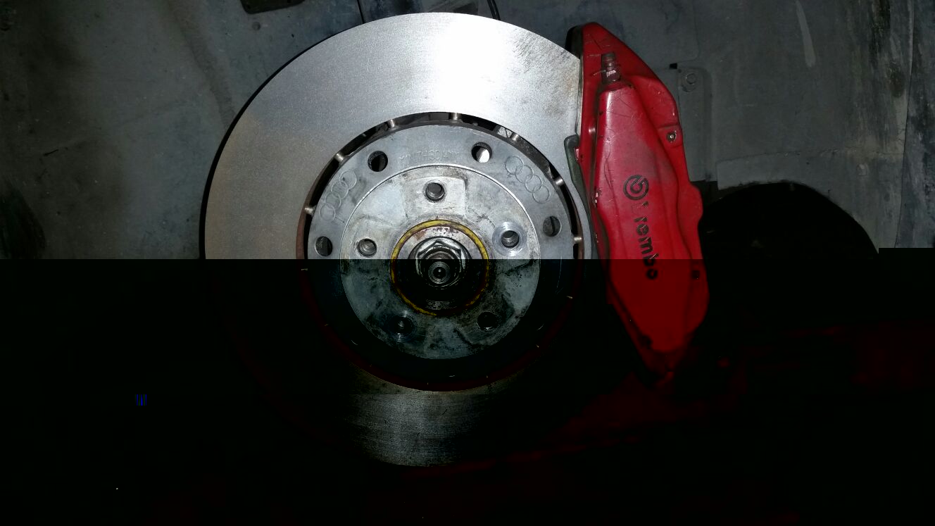

Siccome non mi bastavano i dischi 330mm x 28mm della alfa 159 3.2 con pinza a quattro pistoni monoblocco in alluminio Brembo, ho avuto l insana idea di istallare i dischi anteriori Dell audi rs4 di qualche anno fa con campana in alluminio, misura originale 360 mm x 32mm. ..ora portati a 355mm... (penso che bastino....)

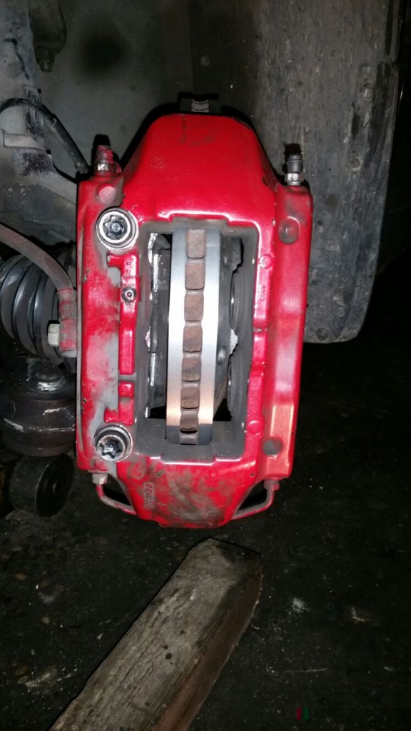

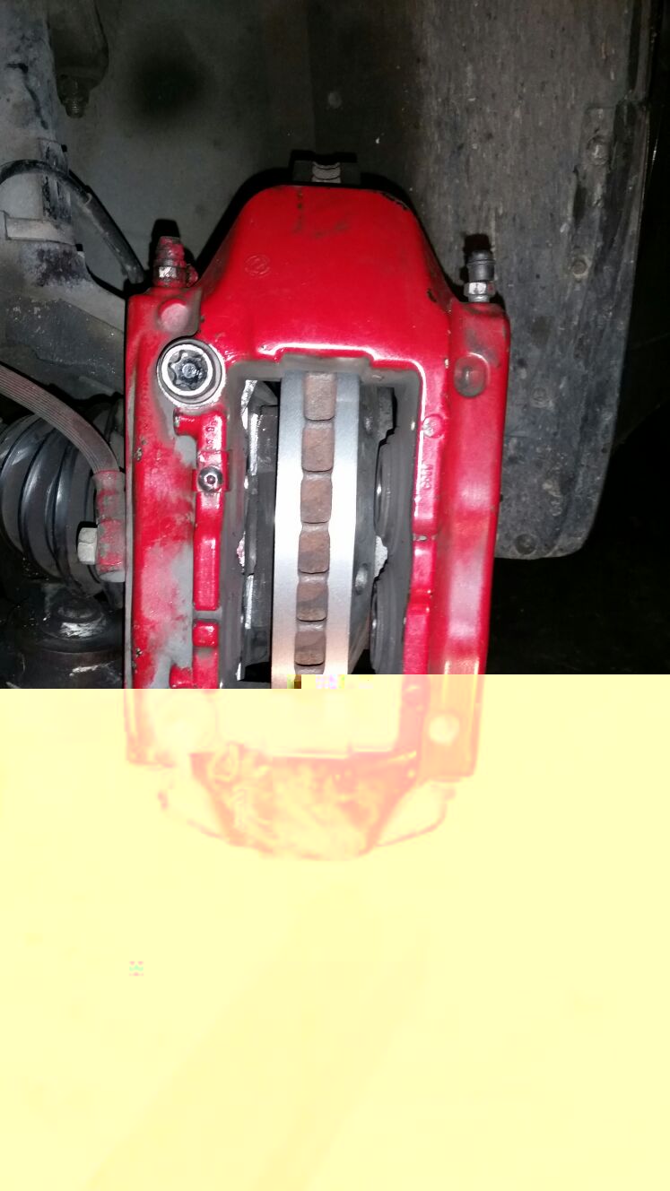

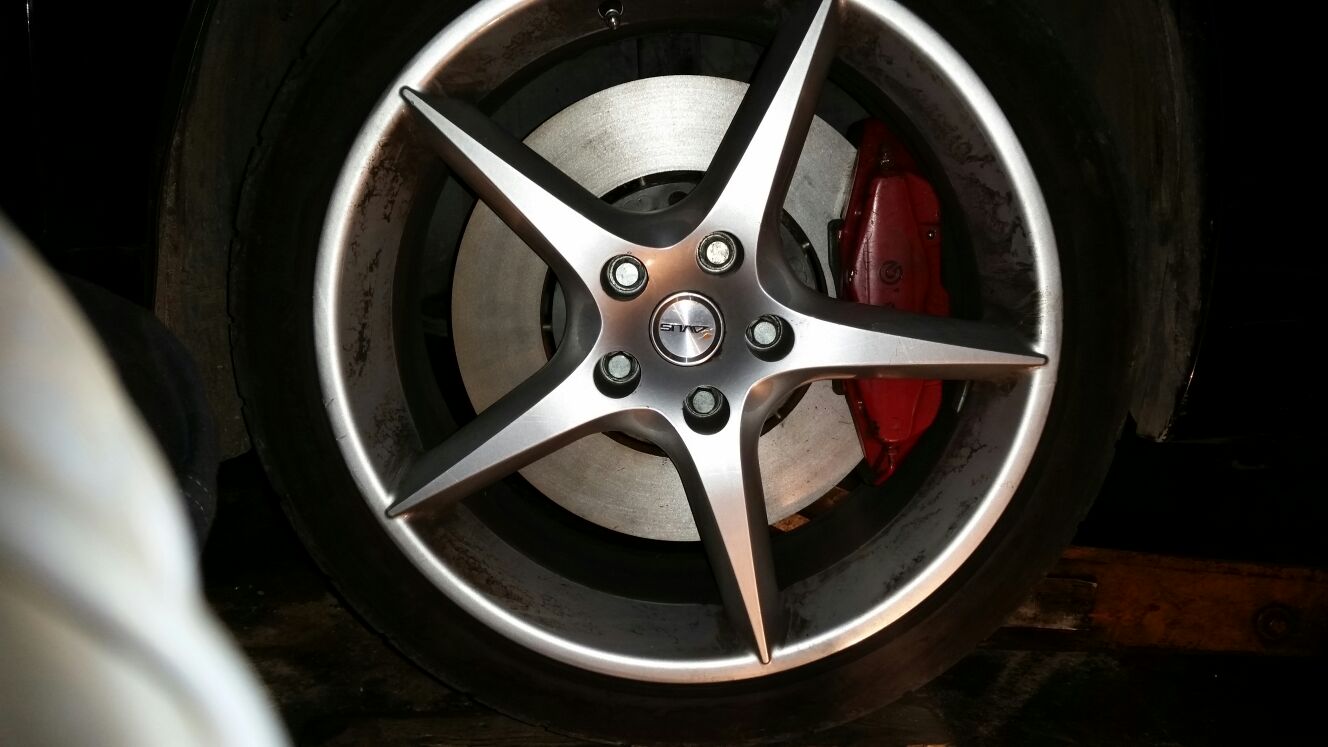

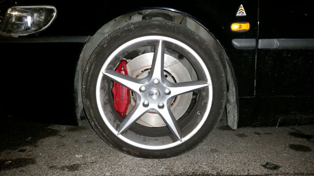

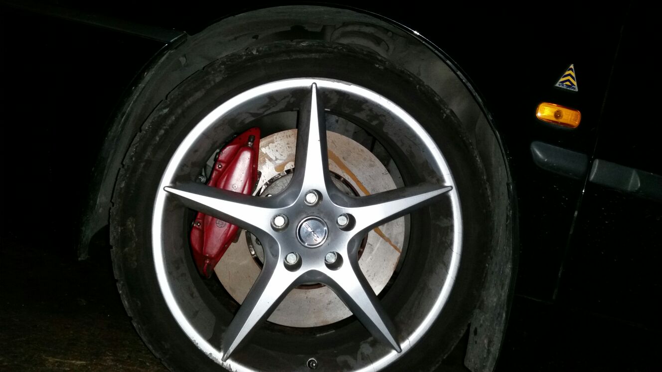

Ancora non ho potuto provare ...ho fatto solo pochi km in città e le pasticche ancora non copiano bene sul disco... cmq l idea del disco con campana in alluminio mi ha sempre affascinato... li ho presi da un mio amico che voleva montarli su un s 3 ma aveva problemi con la pinza. .....è stato amore a prima vista...l ho fatti rettificare e torni
Re l esterno di 5mm ,poi ho dovuto creare dei distanziali per la pinza e dei spessori per il portapinza, e relativi bulloni più lunghi. ...cmq l effetto estetico è devastante.....ora quando lavo il cerchio faccio qualche altra foto decente. ....

Diciamo che la mia viggen è diventata piuttosto indecente a livello di prestazioni....e diciamo pure che al retrotreno ho dischi da 300mm autoventilanti ma nonostante tutto l accelerazione sono violente e si prende velocità con una facilità preoccupante!!!!......c'è vogliono i freni Grossi!!!! Solo col motore non c'è fai niente!!....desertstorm ha scritto:Fede, perché non ti bastavano?

Mi piacciono perché hanno una fascia molto larga rispetto alla campana

Ebc greenstuff ottime ..prima avevo le rosse ...solo a caldo funzionavano

Si ma quando hai dischi grossi e spessi e pasticche grosse ci vuole troppo a scaldarli.......una volta per una frenata a 200kmh a dischi freddi l ho anche piegati.....con le verdi invece mi trovo benissimo frenano sempre e subito-!!!!é il miglior compromesso!!!....
