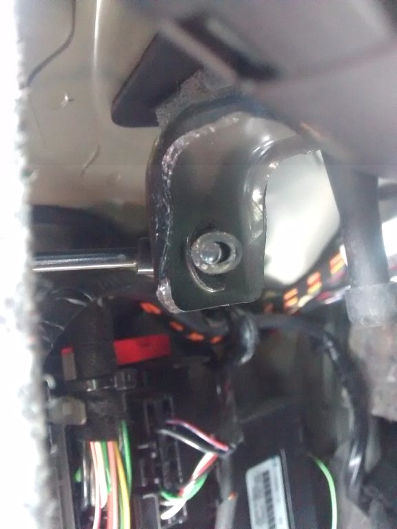

Smontata la molla mi sono poi procurato un pezzettino di gomma di 1,5 cm di larghezza e 1 mm di spessore (tipo gomma dei tappetini per auto, ne ho uno vecchissimo e l'ho tagliato)
e l'ho messo nel buco nel quale viene agganciata la molla..
buco gommino.jpg (127.65 KiB) Visto 7058 volte
si fa un pochino di fatica perchè sei costretto a lavorare con una mano in posizione un pò scomoda verede poco e con pochissima luce, ho riagganciato la molla e ho fatto la stessa identica cosa sul lato opposto..

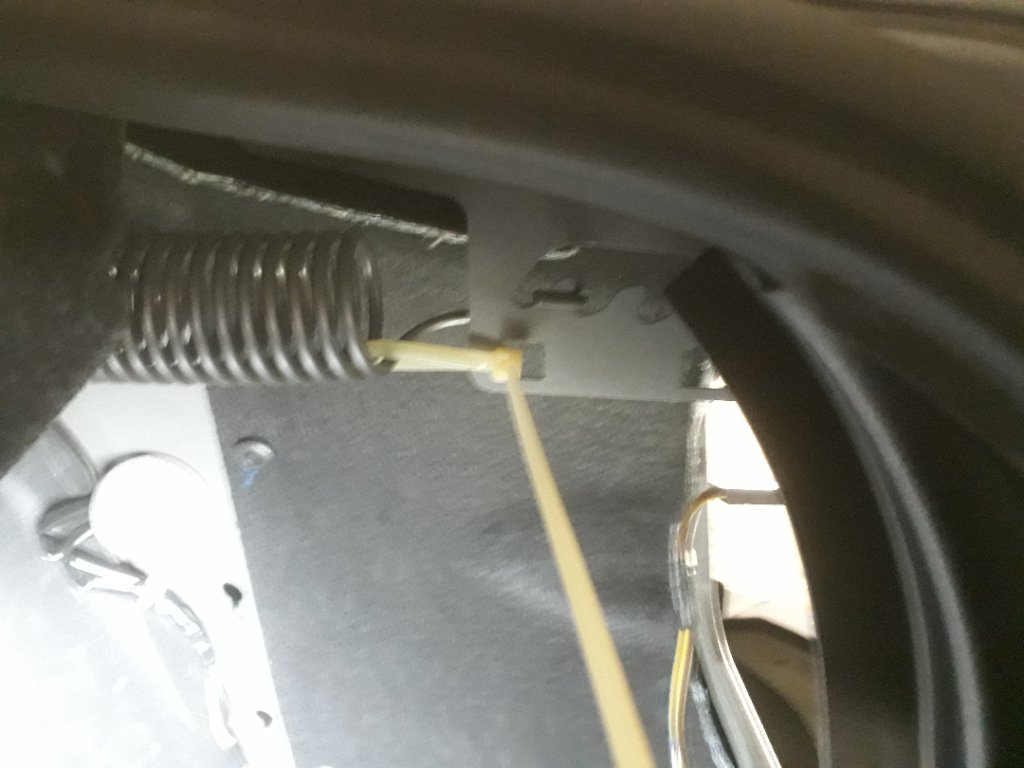

Oggi mi ci son messo anche io e alla fine il rumore e' sparito totalmente, aprendo e chiudendo ora e' silenziosissimo.

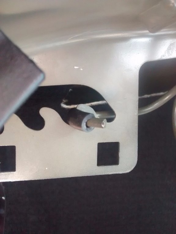

Ho notato che le molle eran regolate diversamente sui due lati, su due tacche a dx e 3 a sx, poi le ho rimesse entrambe su posizione 2, in effetti prima si apriva troppo di colpo e andava spinto con piu' forza a chiudere.

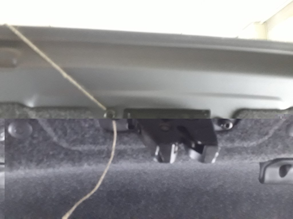

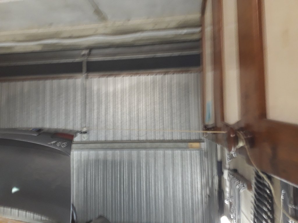

Levando una molla il baule potrebbe non stare fermo in alto tendendo a scendere, quindi ho allentato una vite del gancio di blocco e annodato un pezzo di spago, poi tirato sino a un mobiletto per tenere il baule aperto.
Volendo si potrebbe anche attaccare all'antenna sul tetto, quella a pinna di squalo nella parte posteriore, ma andrebbe bloccato poi con nastro-carta per evitare che si sfili.
20210321_181958 rid.jpg (67.62 KiB) Visto 4399 volte
20210321_182030 rid.jpg (82.65 KiB) Visto 4399 volte
Per cominciare consiglio di bloccare la molla con una fascetta da elettricista molto grossa, non piccola perche' la molla la strappa subito, in questo modo mentre la sganciate non rischiate che parta di colpo potendo farvi male.
Altro vantaggio e' che la fascetta elimina la tensione del pacco molla ed e' piu' facile sfilare il perno potendo usare due mani, perche' tanto poi ci pensa la fascetta a tenere la molla anche da sganciata.

Una volta fatto tenete ben salda la molla con una mano tirandola verso dietro per allentare la tensione e la sganciate, magari aiutandovi con un cacciavite a taglio se non esce,  appena sganciata si puo' tagliare la fascetta.

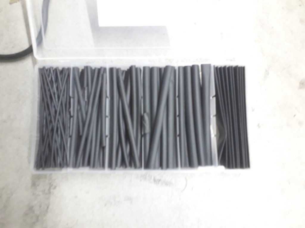

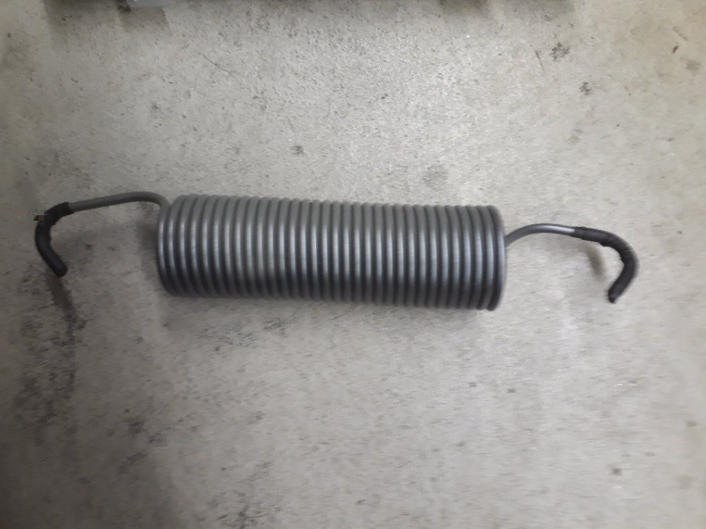

La soluzione migliore secondo me e' rivestire la molla con guaina termo restringente, in questo modo la avvolge perfettamente senza spessori eccessivi e non si sfilera' mai.
Si trovano nei brico center o online scatolette con assortimento di pezzetti di guaina di varie misure.

Poi va scaldata con un phon per farla restringere, va bene anche un normale phon per capelli se non avete quello da lavoro.
Ho usato due misure diverse, prima una piu' piccola fatta restringere e poi rivestita con un secondo strato di maggior diametro.
Consiglio di bagnare la parte da infilare con saliva o acqua per far scorrere meglio la gomma dato che nella curva oppone molta resistenza.
