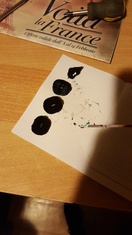

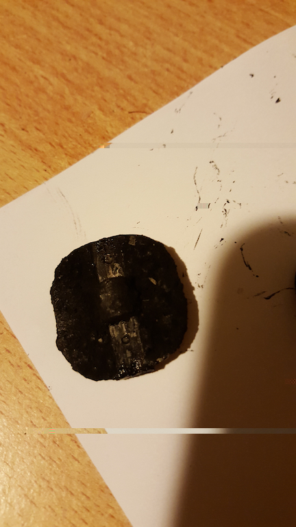

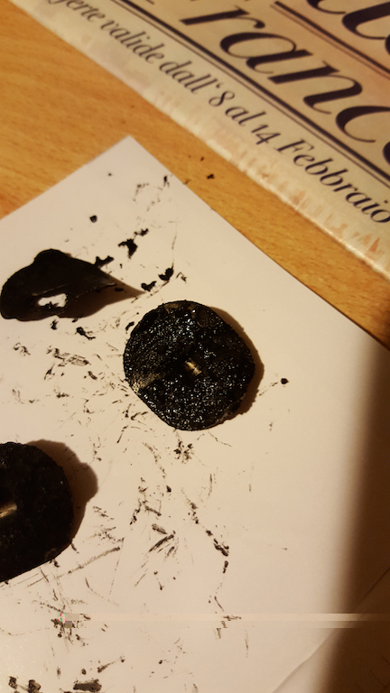

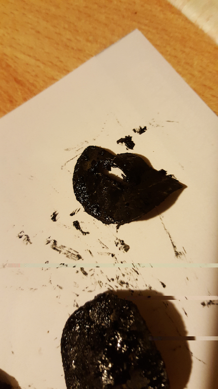

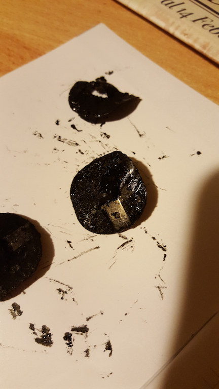

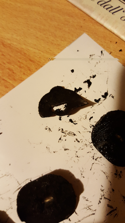

Nella mia Saab, una farfalla è stata in parte già " deglutita " dal motore.
Allego le foto di queste:
https://photos.google.com/photo/AF1QipM ... HNo1wOmXQy
https://photos.google.com/photo/AF1QipM ... XEpmH-VtBb
https://photos.google.com/photo/AF1QipM ... B2XeMr4oe3
https://photos.google.com/photo/AF1QipM ... qBhikv-HD2
https://photos.google.com/photo/AF1QipN ... 2o64PquGqo
come potete vedere le farfalle sono comandate in verticale da un'astina ( parte concava ) che a sua volta, collegata ad un'altra astina, va all'attuatore.
Non l'ho ancora testata nei consumi e prestazioni.

Grazie mille Seba!!! Pure i codici identificativi!!!
Sto pensado pure io di togliere le valvole, tanto per non rischiare. Solo per sicurezza: i codici sono gli stessi anche per il motore con cambio manuale, giusto?
Seba9-3
- Messaggi: 2224
Re: 9-3NG TTiD aut. my08 - Modifica al collettore d'aspirazi
differenze tra automatico o manuale non c'è ne sono sul collettore, il motore è quello..se non, proprio nella parte interessata della trasmissione..
