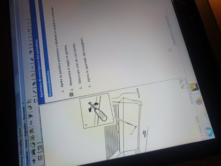

Stessa cosa successa a me alla fine non era il microinterrutore...ma il solenoide della serratura! Morale della favola cambiò della serratura completa del bagagliaio! Se si blocca sulla Sporthatch bisogna abbassare i sedili posteriore e accedere a una specie di tappino di plastica che copre l apertura meccanica del bagaglialo che si aziona con un cacciavite piatto ruotandolo! Sulla sport sedan è per forza la stessa cosa...

#14 Messaggio da leggere da Daniele250389 »
Ecco qua

A memoria non mi sembra che ci sia una vite del genere sulla Sedan purtroppo...
Il modo c’è sicuramente, la fregatura è che per abbassare i sedili le levette sono dentro al bagagliaio
