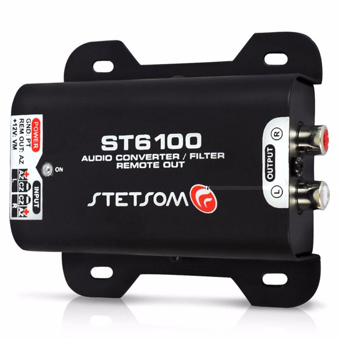

Il rumore di fondo segue i giri del motore? Io risolsi con un semplice filtro rca tipo questo

nono...non è il classico disturbo da alimentazione!

ho installato una "centralina" che attenua i segnali dello stero e li rende digeribili all'ampli...tra l'altro, è possibile regolare separatamente ogni singolo canale...infatti ho dato un po' più voce ai diffusori posteriori, che altrimenti erano quasi muti.
la centralina, che si chiama Active plus 4 è teoricamente universale, necessita solo di una massa, un +12 fisso e un sottochiave...e viene fornita già con i connettori Saab/gm (codice 170407, per la precisione) e gli ingressi ISO...nel mio caso non mi sono serviti ad un gran che, avendo già l'interfaccia can bus per i comandi al volante...ho dovuto quindi fare un taglia e cuci tra i due cablaggi.
