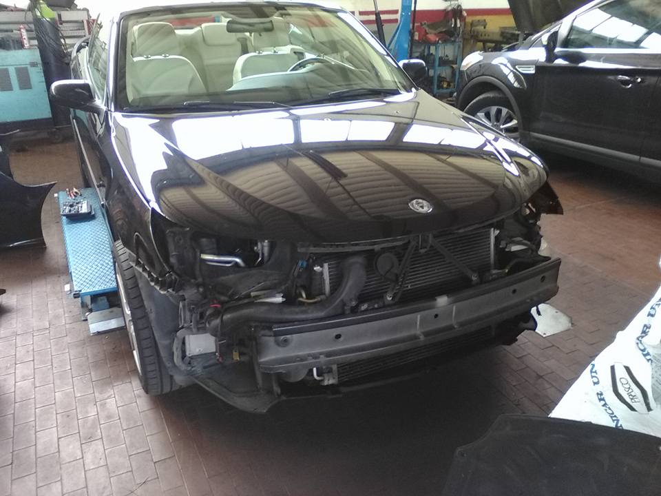

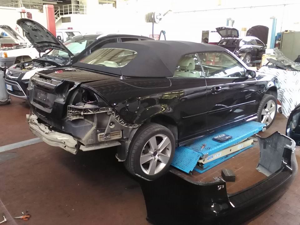

oggi ho preso coraggio...e mi sono messo a smontarla... in tutta la settimana vorrei riuscire a finirla...
iniziamo con alleggerire la saabbona da un po' di plastica...

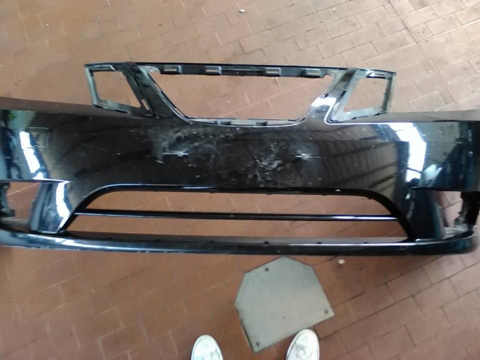

il paraurti quasi quasi lo lascio osì...senza la griglia inferiore...fa più "Aero"..

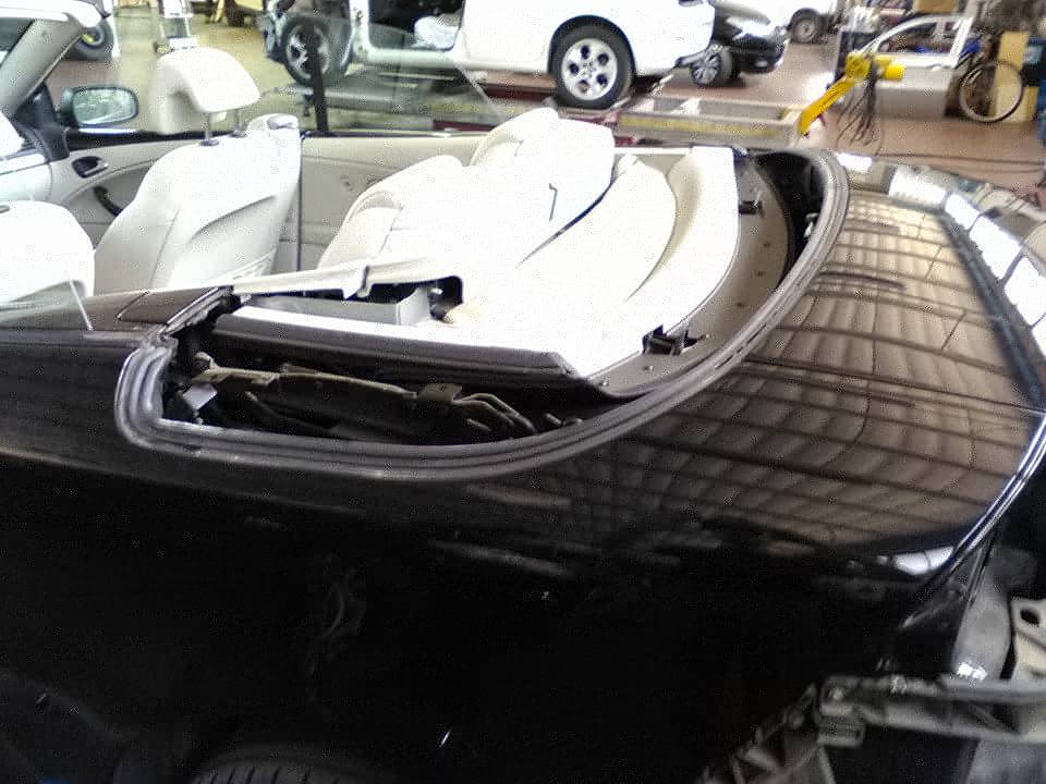

passiamo al coperchio del vano cappotta...molto semplice...una volta sfilato il connettore dell'antenna, ci sono 4 bulloni da 13, magari prima è meglio prendere dei riferimenti su dove tornano le cerniere...
per ora sono arrivato qua...non vedo l'ora di metterla in forno...
non ho mai verniciato un'auto intera...fortuna che i verniciatori mi assistono in questa impresa :D

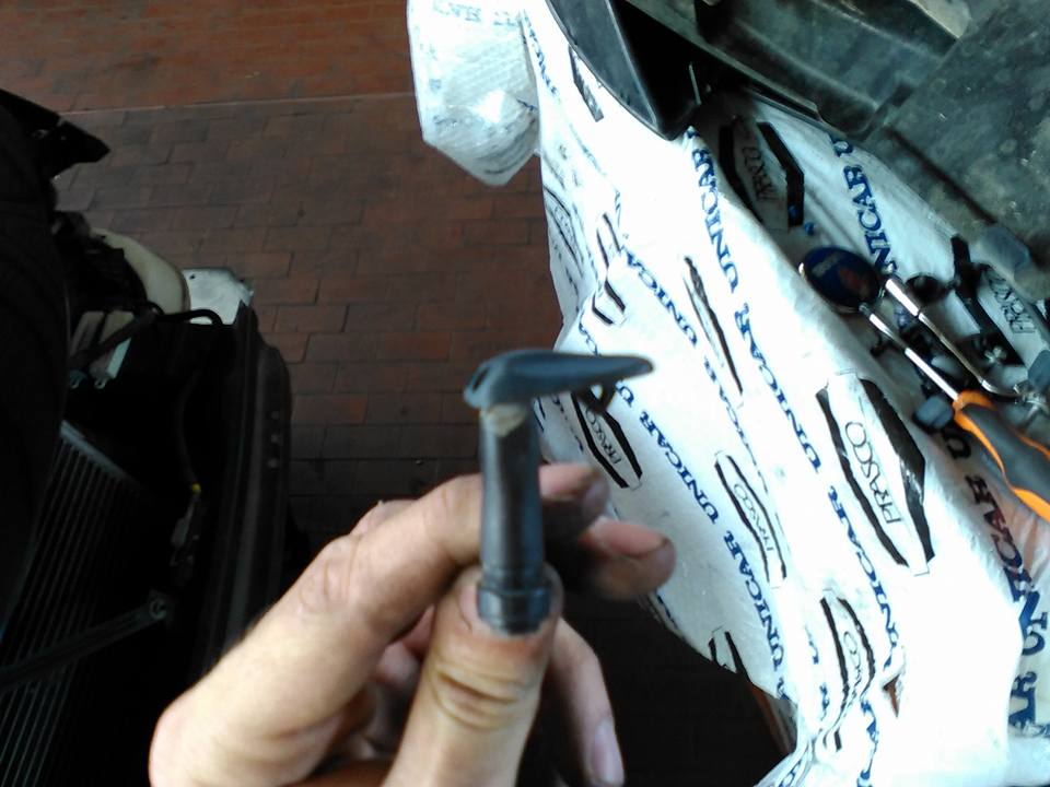

particolari sono invece gli spruzzini sul cofano...
per toglierli, vanno sganciati da sotto e inclinati per sfilarli da sotto...in quanto la parte dei raccordi è più grande rispetto al foro sul cofano...

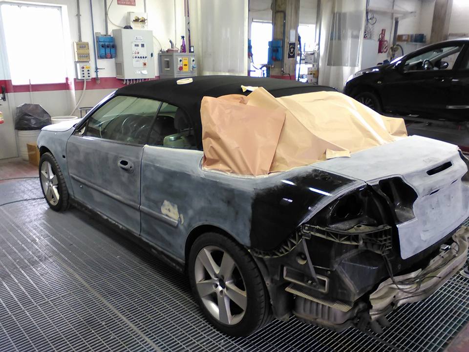

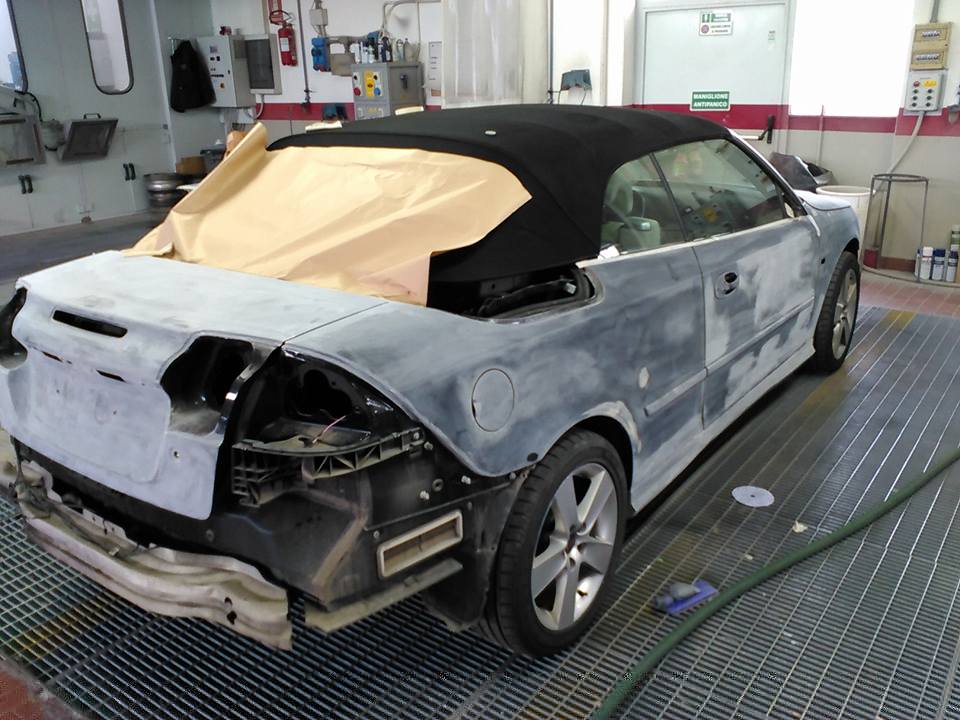

purtroppo oltre ai paraurti ho una fitta sul parafango sinistro e una strusciata profonda da muretto su quello destro...minigonna compresa...lo sportello lato guida è stato precedentemente riparato malamente a seguito di un urto con un motorino avvenuto prima che l'acquistassi... a livello di lattoneria comunque è ok...ma come preparazione e verniciatura fa rabbrividire...si vedono i segni della carteggiatura sopra lo stucco, sotto la vernice...poi vabè, sassatine e sportellate quà e là...le condizioni estetiche non erano delle migliori, e ciò mi ha permesso di trattare sul prezzo...a fronte comunque di una manutenzione meccanica accompagnata per tutto il kilometraggio dell'auto (uniproprietario) con tanto di fatture...anzi, ho pure la fattura d'acquisto del 2008. :))
Messaggi: 14887
Re: 9-3NG '08... here we go! si smonta e si rivernicia!!!
Allora e' il caso che tu spenda molte ore per una perfetta preparazione, base per un'ottima riuscita del lavoro :)
Anche io sulla mia durante i lavori che ho eseguito ho scoperto qualche difetto a dir poco grossolano...parauti posteriore riverniciato e preparato alla meno-peggio con una miriade di difetti (gobbe e gobbette di stucco) sotto la vernice e infine signori e signore: una clamorosa scolatura della vernice sul parafango anteriore lato guida in corrispondenza della nervatura della lamiera in prossimita' della portiera che stranamente si vede solo guardando il parafango dal basso verso l'alto :terryfyed: ...ed io che mi preoccupavo da neofita sulla buona riuscita del lavoro di riverniciatura dei paraurti e minigonne :D ...dopo aver esaminato attentamente il lavoro del carrozzieri che avevano messo le mani su quella macchina prima di me mi sono sentito molto incoraggiato e mi e' passato ogni timore tanto nel peggiore dei casi avrei fatto "uguale" ma non certo di peggio :D

è la carrozzeria è andata...non è un lavoro da professionisti...e c'è qualche difetto che spero di riuscire a correggere scartando ad acqua e lucidando...ma d'altronde, io una pistola da verniciatura non l'avevo mai toccata in vita mia..
