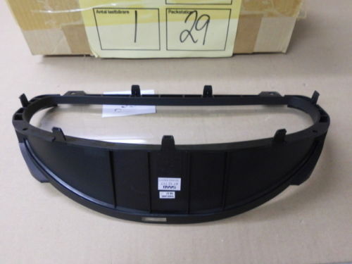

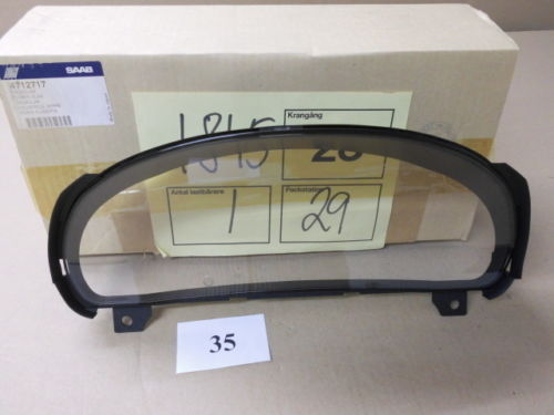

desertstorm ha scritto:Non esiste come ricambio....
Rettifico: esiste eccome !!!!!
Non avevo approfondito bene come il mio solito.
Ad ogni modo, guarda qui che ti faccio vedere :dealer:
$_12 (1).JPG (21.79 KiB) Visto 4769 volte
Puoi ricercarlo in rete al costo medio di una 30/50 euri con l'unico codice di ricerca 47 12 717
:wink:

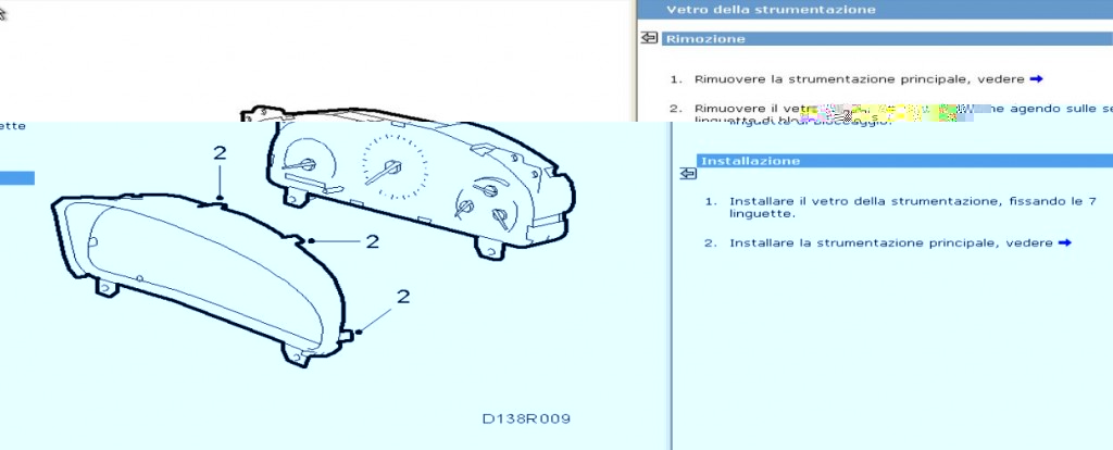

Messaggi: 19798
Re: 9-3OG - Codice ricambio vetro sostitutivo quadro strumen
Ecco come si cambia:
