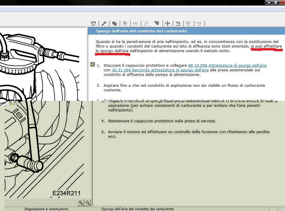

Salve a tutti, da poco mi sto cimentando nella manutenzione "fai da te". Dopo aver con successo sostituito olio motore, filtro olio, filtro aria motore e filtro abitacolo pochi mesi fa, ieri ho deciso di sostituire il filtro del gasolio. Seguendo la guida Workshop Information System, il mio unico dubbio riguardava il punto in cui si parla dello spurgo del condotto del carburante.
Sulla guida c'è scritto che il procedimento si usa "per affrettare lo spurgo dell'aria dall'impianto di alimentazione", ingenuamente ho pensato che quindi non fosse indispensabile e che durante l'avviamento la pompa riuscisse ad adescare il gasolio.
Dopo diversi tentativi non sono riuscito a fare partire il motore.
La mie domande sono:
1) per quanto tempo devo tenere avviato il motorino di avviamento affiché il motore parta?
2) sarebbe giusto smontare di nuovo il contenitore del filtro e riempirlo di gasolio per favorire l'accensione? Il motore si partirà?
3) potrei collegare una pompa (manuale, che crea il vuoto) alla "presa assistenziale" di cui parla il WIS in modo da che spurgare l'impianto? Inoltre il raccordo sembra quasi un valvolino come quello degli pneumatici.
Se qualche membro del forum si è già cimentato in questa operazione si accettano suggerimenti e modi di procedere :sad:
Grazie per l'interessamento
Allego l'immagine del WIS e una foto della valvola.

Ragazzi, semplicemente per chi ha il 2.2 basta sostituire il filtro e poi prima di avviare il motore, riempite la scatola del filtro con gasolio fino all'orlo. Avviate e date un paio di accelerate per favorire lo spurgo completo. Se sostituite il filtro senza riempire di gasolio l'aria entrerà nella pompaggioe sarà difficile farla partire. Ricordo sempre che il 2.2 a differenza del 1.9 NON ha la pompa di precarico nel serbatoio quindi è obbligatorio riempire il contenitore del filtro, pena non si avvierà.
