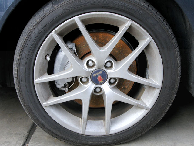

come da titolo, prossimamente (e finalmente) dovrò cambiare i pneumatici estivi alla cabrio...
avevo pensato di prendere un secondo treno di cerchi da 17" , nello specifico questo modello.
piccolo dilemma, i miei cerchi attuali hanno un canale di 7.5", mentre questi sono da 7".
con un canale da 7" è consigliato montare massimo delle 225/45 (che ho a libretto)
tolto il minore costo, che comunque è veramente minimo, ci sono differenze sostanziali nella guida? è un passaggio traumatico oppure ci si può stare? :)

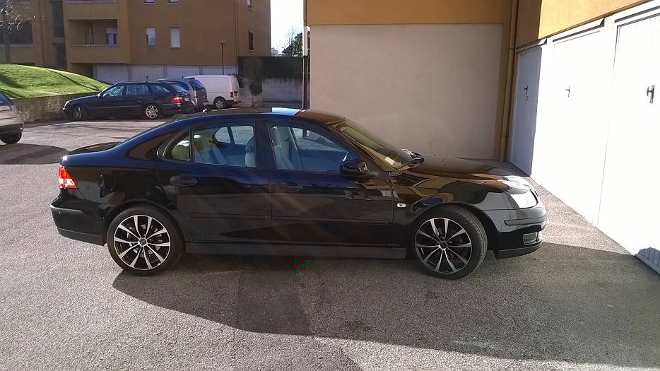

per informazione, spero di essere di aiuto visto che magari qualcuno è nel dubbio se montare o meno
su ss 2003 ho montato
225 45 18 et 40 canale 8 davanti
225 45 18 et 38 canale 8 dietro
non tocca il passaruota ne sfrega anche con pieno carico.
la mia è senza assetto aero
buon effetto ottico...volevo azzardare di più ma mi accontento
