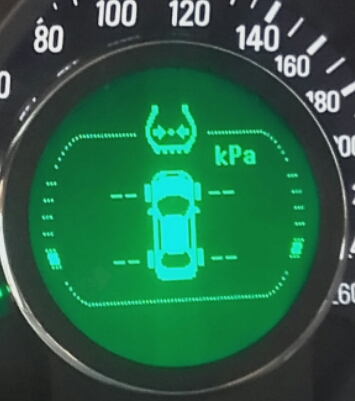

Vi allego una foto:

Due possibili cause:
Problema della centralina TPMS
O un problema di comunicazione tra la centralina sopradescritta e il computer di bordo
Più probabile la prima.
Hanno attaccato l'MDI per una diagnosi o per provare a resettare il sistema?

Un officina autorizzata saab che non riesce a venirne a capo??
....a me successe una cosa analoga su una Lexus IS dopo aver sostituito le gomme.... L'officina ufficiale intervenne attaccando la diagnosi e resettando alcuni parametri..... Probabile qualche casino provocato da alcuni gommisti incompetenti...

Se non ricordo male bisogna fare l'apprendimento con lo strumento apposito dopo aver attivato lo stesso tramite MDI. Questo serve se sostituendo i pneumatici, non si rimettono nella stessa posizione quando si rimontano.

....per l'appunto.....Qualche casino provocato da gommisti incompetenti...MarcoMaxi ha scritto:Se non ricordo male bisogna fare l'apprendimento con lo strumento apposito dopo aver attivato lo stesso tramite MDI. Questo serve se sostituendo i pneumatici, non si rimettono nella stessa posizione quando si rimontano.
