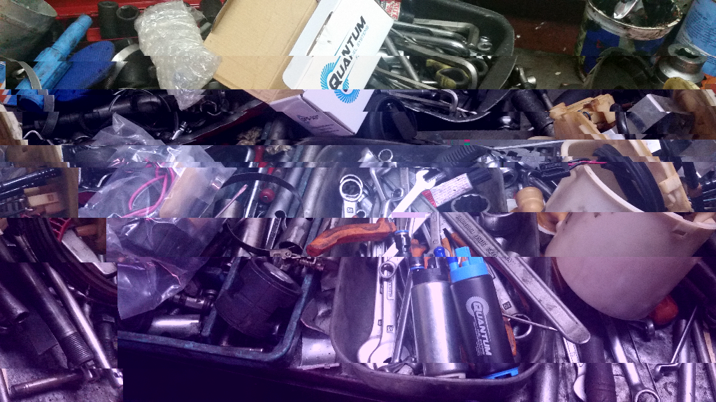

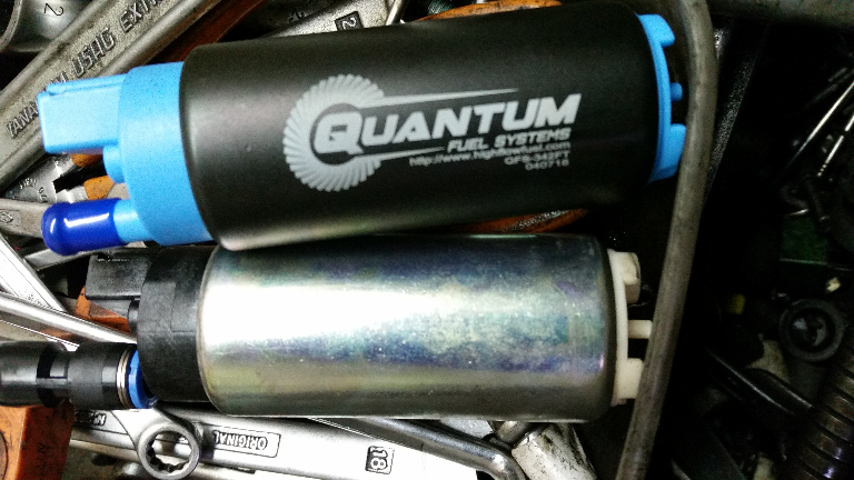

Tempo fa visto la rottura della resistenza del galleggiante e visto che la mia (eccellente)walbro 255lph aveva qualche annetto dovendo tirare giu il serbatoio ho deciso di sostituire anche la pompa benzina,sul sito saab tuner che ora mi sembra sparito ho trovato la pompa henko 275lph (litri per ora)dove veniva elogiata per silenziosità e prestazioni....In effetti montata era molto più silenziosa e sembrava andar bene...ma appena dopo qualche mesetto forse 3 la macchina al salire di giri a pieno carico cominciava a scoppiettare e non saliva
Di giri....dopo alcune prove e rimappe andando a cercare sul web ho trovato che la henko è un cLone cinese della walbro e non vale niente.
Ora ho istallato una quantum 340 lph garantita a vita per uso professionale che supporta fino a 600cv....
Ora la macchina va da . Paura e fa delle belle fumate nere ......
P.s.
Non comprate la henko!!!!
pompa benzina henko 275lph....fake

- 20160926_171725.jpg (411.97 KiB) Visto 4569 volte
- 20160926_171707.jpg (768.94 KiB) Visto 4569 volte
