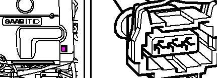

Si trova sotto il filtro dell'olio (così dice il Wis).

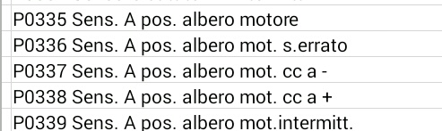

Gli errori che si possono rilevare sono questi...

Esatto, parte anteriore del monoblocco fissato con vite torx. Ha una trentina di cm di cavo collegato con spina a 3 fili. Auto un po' chilometrate possono averlo guasto.

Mi chiedo cosa significa la "S." presente nel codice...qualcuno lo sa?
P0336 Sens. A pos. albero mot. S.errato

S sta per SEGNALE. Finché non è guasto del tutto fa un po' fatica ad avviarsi (in genere si aiuta col sensore giri pompa ma è un segnale bassissimo). Poi però se si guasta del tutto si può rimanere a piedi. Un po' difficile senza ponte......
