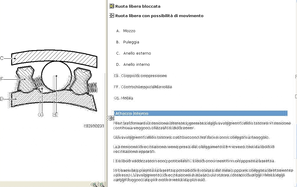

da wis sembra una questione tutta meccanica:

pierosaabturbo ha scritto:Le pulegge libere hanno tipo una frizione che fa si che l'alternatore attacchi e carichi o meno da quello che so, quindi ne deduco che in qualche maniera la si debba comandare questa funzione. Se l'auto esce di fabbrica con la puleggia fissa non penso si possa adattare
No Piero, forse confondi la puleggia, a ruota libera, del compressore clima, che è comandata da elettromagnete. Se cosi non fosse il compressore resterebbe sempre "acceso"
Nella puleggia a ruota libera il principio è totalmente meccanico.
Questo tipo di pulegge, che si installano, anche, di serie su alcuni alternatori hanno il principale scopo di ridurre la rumorosità e le vibrazioni e di conseguenza allungare la vita degli stessi alternatore.
Classico esempio è quando si rallenta o si spegna il motore, l'arresto (o il rallentamento per di un cambio marcia ad esempio) improvviso della cinghia produce, per via dell'inerzia dell'alternatore stesso, delle "micro slittate" (passatemi il termine) che con la ruota libera non avverrebbero.

sì, infatti. mi sembra che, meccanicamente, a seconda del senso in cui tende a girare la puleggia, le molle spingono o meno le sfere del cuscinetto in una posizione in cui viene bloccata la rotazione.

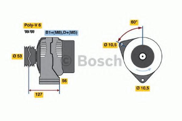

comunque tra le differenze che noto, vedo piuttosto il diametro dei due fori nell'immagine a destra di ogni raffigurazione dell'alternatore: uno da 10,5 (140A) e uno da 11,3 (130A)
sarebbe da capire a cosa si uniscono... che il supporto alternatore sembra esattamente lo stesso per tutte le annate/modelli...
così come sarebbe da capire la freccia che indica un senso di rotazione opposto? possibile
e anche le diciture B+(M8),D+(M5) e B1+(M8),D+(M5)?
forse invece trascurabili il diametro della puleggia (53-52) e la larghezza dell'alternatore (127-128)?
