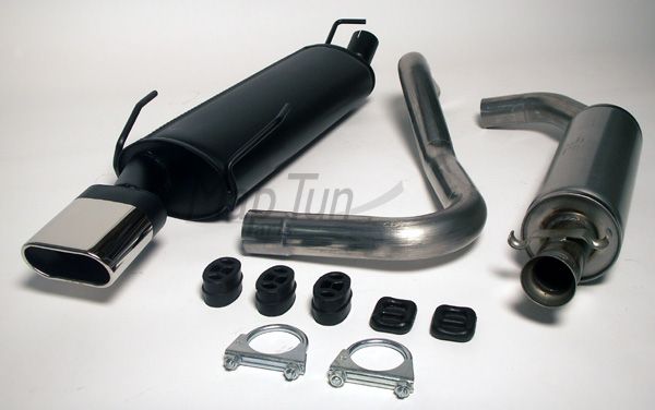

Re: 9-3OG B235R Viggen Cabrio - Rimappatura
Questo è il mio .... è una foto vecchia l'unica che avevo .... ma aiuta poco, perché lei è timida

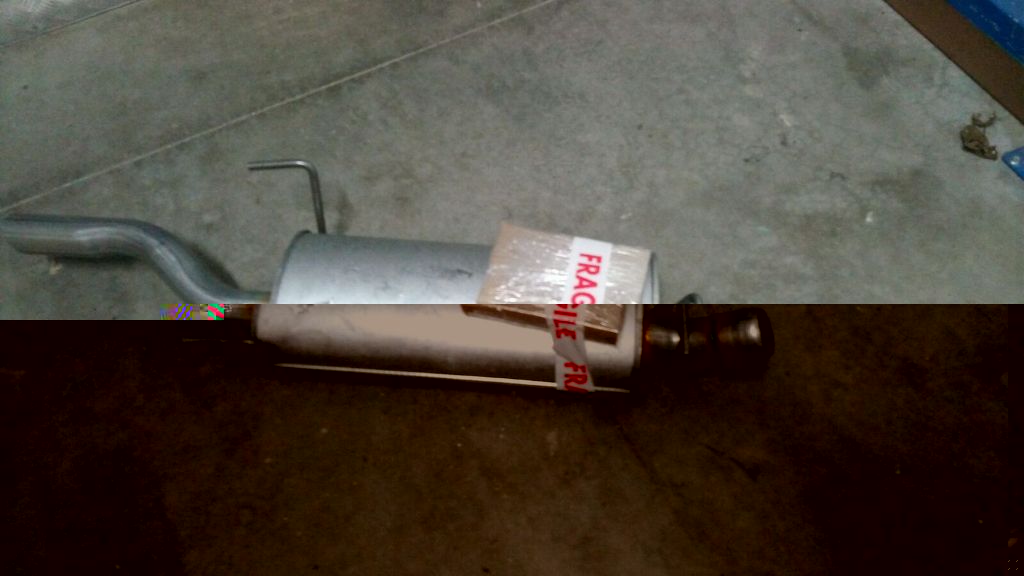

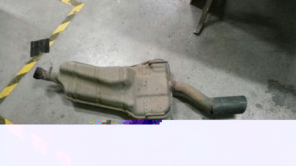

Quale avete di silenziatore di questi due ?
Il primo e' la ciofeca a camera di risonanza strozzato all'imboccatura da 60mm a 54mm, il secondo e' il silenziatore sportivo a canna dritta forata nettamente piu' performante tutto da 60mm di diametro.
Questo e' un aftermarket da 63.5mm non un silenziatore originale pero'.
- jimbo63
- Messaggi: 361

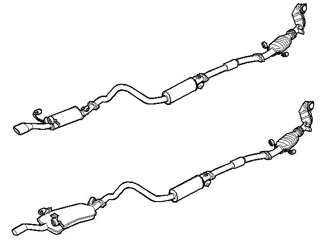

Si, corretto, questo è quello Mxxxxn per Viggen, che è montato sulla mia. L'originale comunque (immagine che confronta Standard con Viggen da WIS), differiva poco a quanto ricordo.
- Messaggi: 14847
9-3OG B235R Viggen - Che scarico monta in origine?
Quello dell'immagine in alto e' lo scarico Viggen e quello in basso e' lo scarico standard da WIS, confermi ?
Magari mi sbaglio, ma non mi risulta ci sia alcuna differenza nelle linee di scarico delle varie versioni turbo, dalla turbo normale alla Viggen, ad eccezione fatta per il silenziatore finale e per il terminale (che nella turbo normale è tondo, nella Aero è ovale e nella Viggen è una specie di rettangolo con i lati corti tondeggianti). Anche l'immagine suggerisce che sia così.
Si quello sopra è lo scarico Viggen e quello sotto il classico montato su Areo e SE.

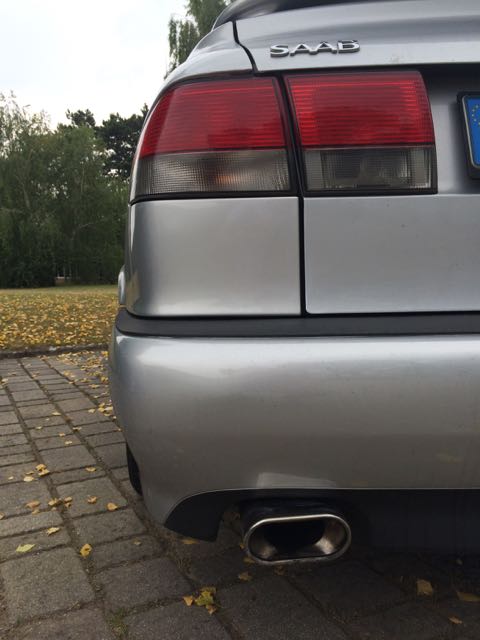

Re: 9-3OG B235R Viggen - Che scarico monta in origine?
Ciao !!!
alla fine ne ho trovata una (foto) abbastanza buona da un annuncio di un famoso rivenditore olandese, è di un coupé giallo Viggen del 2000. Come si vede il terminale è diverso dallo standard Aero ed SE degli stessi anni.
