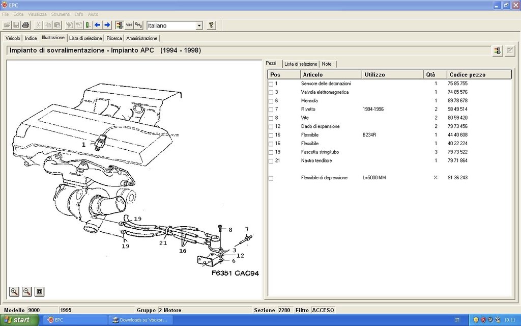

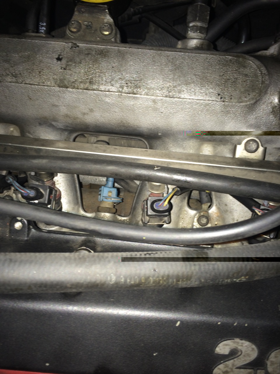

Da un po' di tempo (mesi) ho problemi all'indicatore dei giri motore, spesso sta a zero e solo dopo qualche decina di km inizia a funzionare, ma sotto un tot di giri (1500-2000) va comunque a zero. Ad inizio mese ero rimasto a piedi, la 9000 si è spenta mentre viaggiavo. Portata in officina il meccanico mi ha detto che il sensore giri motore ha dato problemi, lui ha solo rinfrescato un po' i contattati, per qualche giorno l'indicatore giri motore funzionava senza problemi, poi ha iniziato nuovamente a dare problemi (così ho fermato l'auto per non rimanere nuovamente a piedi). Oggi sono passato in Saab a comprare il sensore nuovo e parlando con il magazziniere mi ha detto che forse potrei cambiarmelo da solo. Basta scollegare e svitare quello vecchio e poi metto quello nuovo?
Vi allego l'immagine dell'EPC e la foto di quello che credo sia il sensore (la foto è del motore, dietro la testa, verso l'abitacolo). Il sensore è quello con il connettore blu?
Sull'APC dovrebbe essere il pezzo 1, codice 7585755

Quello con il connettore blu che c è nella foto credo sia della temperatura del l acqua
- Messaggi: 8413
Re: 9000 B204 - Sensore giri motore
Ma quindi il sensore giri non è quello che ho pubblicato sopra nell'immagine dell'EPC? Perché dalle foto su Saabwiki sembra molto diverso.Adrian ha scritto:http://forum.saabwayclub.it/viewtopic.php?t=5399

Adrian
Se parli del sensore giri motore, no, non è quello!
Si, non è quello, credo di averlo trovato, dovrebbe essere il 4227203. Saab sull'EPC lo chiama sensore di posizione.
