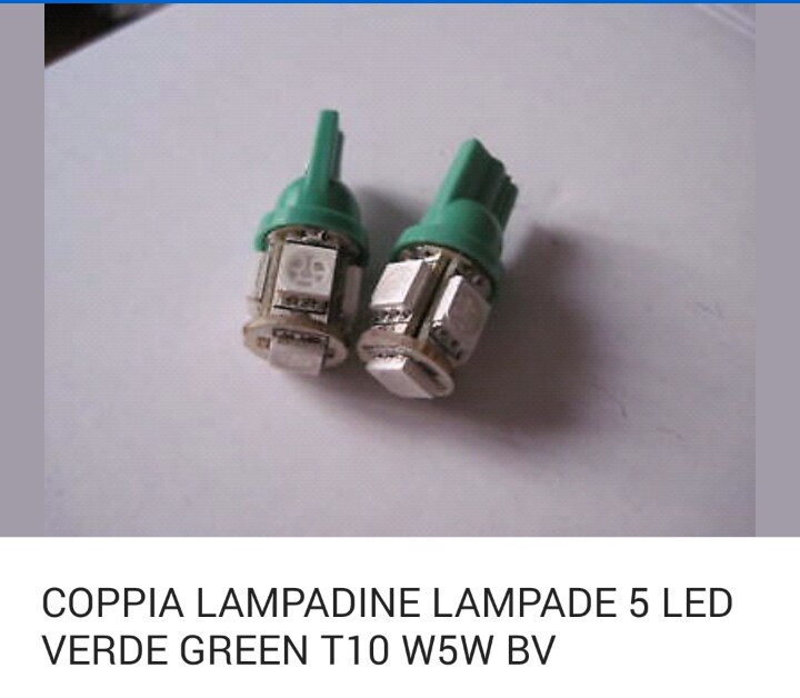

I led che presi io non avevano marca precisa, e non ricordo da quale venditore presi gli ultimi che ho comprato.
Ma sono del tutto simili a questi:
Una prima "fornitura" me la diede giuseppe122 (che ne aveva in più e me li cedette gentilmente), ma poi dopo poco un paio li cambiai perché non andavano bene acquistando i led sostitutivi su eBay :)

Si comportano bene nella diminuzione d'intensità?
Re: 9000 - Lampadine quadro strumenti
#10 Messaggio da leggere da giuseppe122 »
benissimo.....che problema ti davano le mie Vincenzo?
Messaggi: 15659
Praticamente due lampade si sono fulminate (non si accendevano più) :guilty: capita :)
