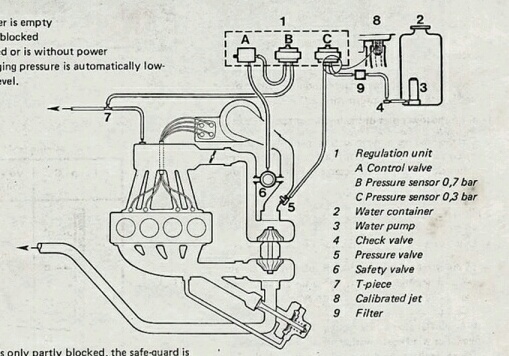

Sul sito di Saab specialist si afferma che aveva un incremento di 40 cv
Evidentemente questo sistema, coadiuvato con i componenti esclusivi che può avere la rally (scarico diverso, utilizzo di carburante diverso, turbo, magari anche i pistoni diversi), può permettere questo incremento.
Ma anche raggiungerne 30 di cavalli....non sono bruscolini visto che non è presente il trionic.
Ho trovato (curiosando sulla rete) le Fitting instructions, tra le curiosità, si parla di un consumo di acqua/alcohol di 150ml/minuto, inoltre nel kit è presente una S da applicare sul retro in modo che il modello diventi 900 turbo S
Vi lascio un' immagine dell'accrocchio (e non vedo l'intercooler)
