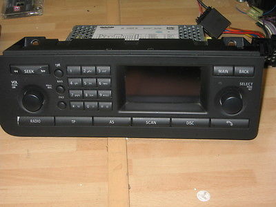

Ho allegato la foto del modello della radio ha 7 casse..... C'è qualcuno che ha accennato potrebbe essere un modulo chiamato cim posizionato sotto al clacson per intenderci, purtroppo in un centro ancora non ci sono stato.......

Ecco,quel modello è sotto controllo di un fusibile anche nel vano motore.
Hai controllato il fusibile in questione?
