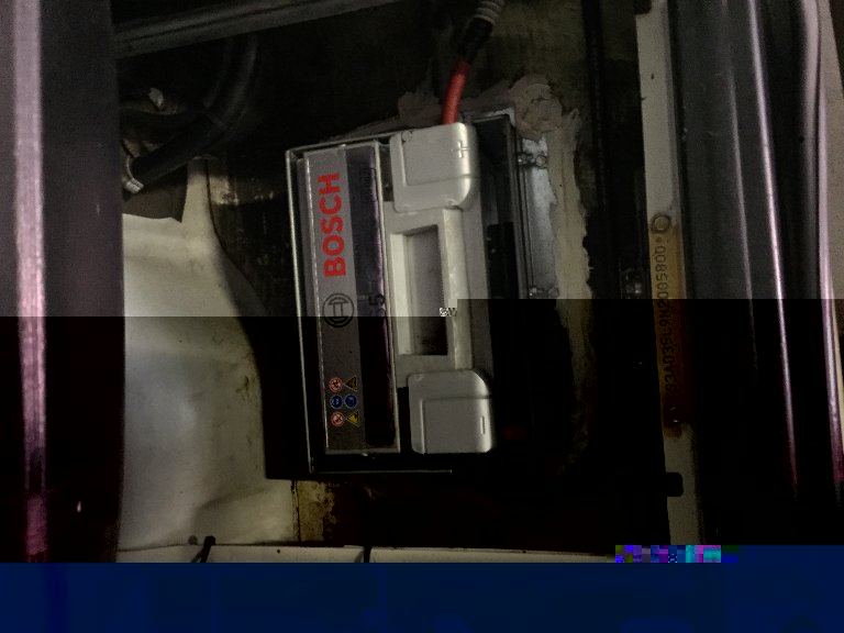

Hola', mi sto accingendo a riallocare la batteria nel bagagliaio della c900 per fare un po' di spazio al downpipe da 3" nel vano motore. Ho gia' proveduto a preparare la vaschetta che la conterra' nella quale andro' ad inserire uno staccabatteria a chiavetta per i periodi in cui l'auto rimarra' molto tempo ferma e che potra' fungere anche da antifurto portandomi via la chiavetta
Ora andiamo al sodo...che sezione di cavo dovro' usare secondo voi per prolungare i cavi + e - dall'attuale allocazione fin dietro il baule considerando che la lunghezza di ciascun cavo sara' di circa 3,5/4mt in piu' dell'attuale ?

non ho la macchina sotto mano ma quello che mi ha montato Natale secondo me va più che bene; mai avuto problemi.
- IMG_2455.JPG (81.9 KiB) Visto 10252 volte
- Messaggi: 19818
Re: c900 RIALLOCAMENTO BATTERIA NEL BAGAGLIAIO
Mi sembra un 25mmq. (siamo a limite)
- Messaggi: 14898
Comprato cavo 35mmq e morsetti appena trovo un po di tempo si parte
