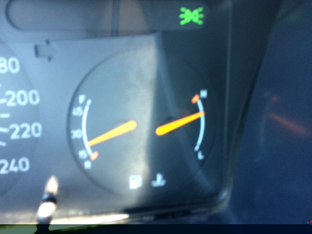

Ciao a tutti, immagino che questo livello di temperatura viaggiando ai 120 in autostrada non sia normale.
In città ed extra urbano la lancetta sta giusto a metà.
Credo che la mia ep abbia già il radiatore "maggiorato".
Secondo voi il problema quale è?
Testata?
Circuito raffreddamento sporco/intasato?
Grazie

Re: c900 ep temperatura acqua in autostrada
E c'hai ragione
Avevo guardato la lancetta sbagliata, ti chiedo scusa
Beh allora c'è un problema che può anche essere serio.
Il livello del liquido si tiene costante?

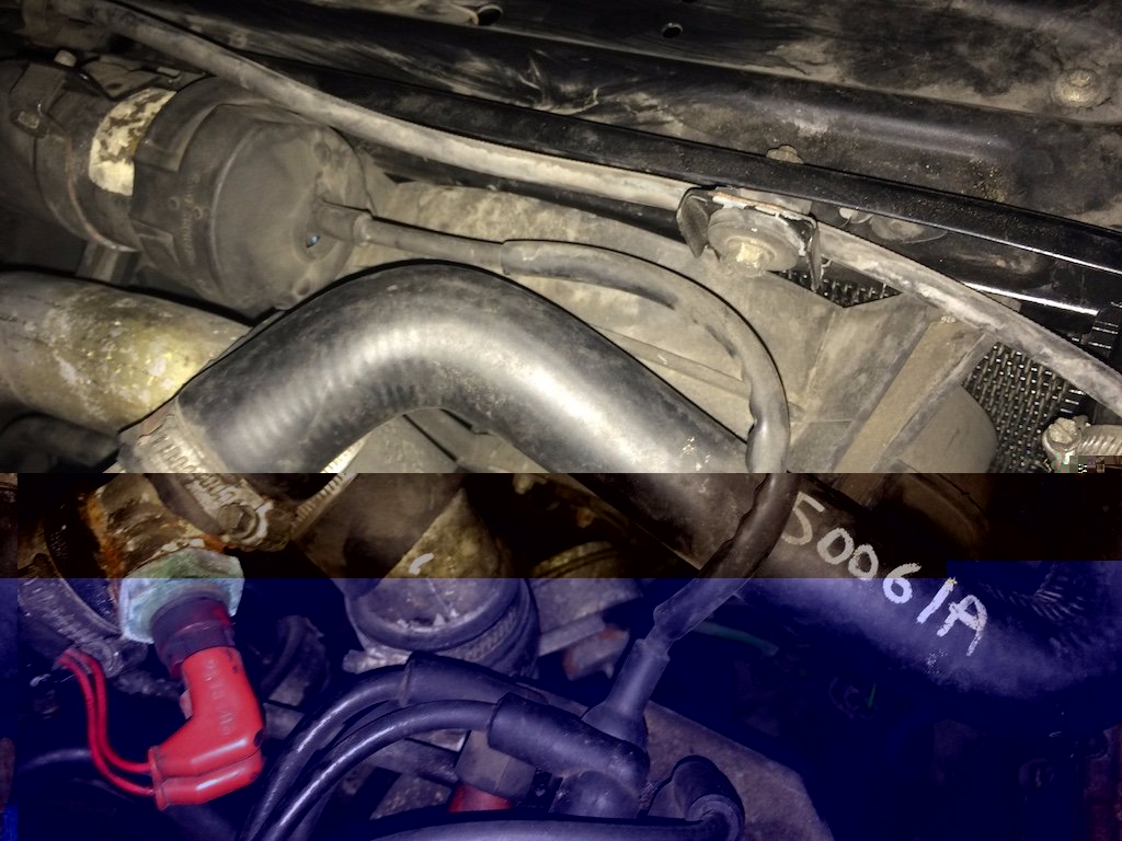

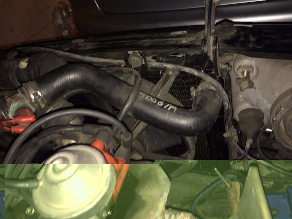

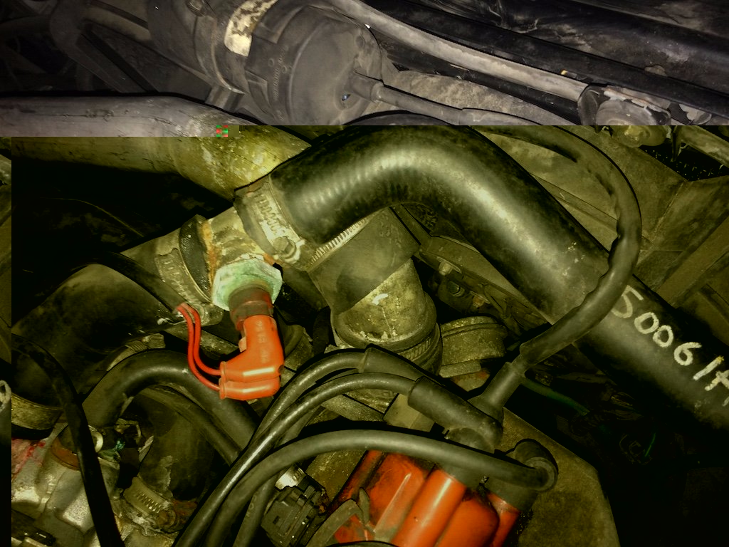

Ora cambio la valvola e visto il costo anche i due tubi.
Quindi secondo voi sto tubo che ora è bello fiappino potrebbe anche strozzarsi?
Come vedete il radiatore è nuovo nuovo nuovo e quindi credo raffreddi.
