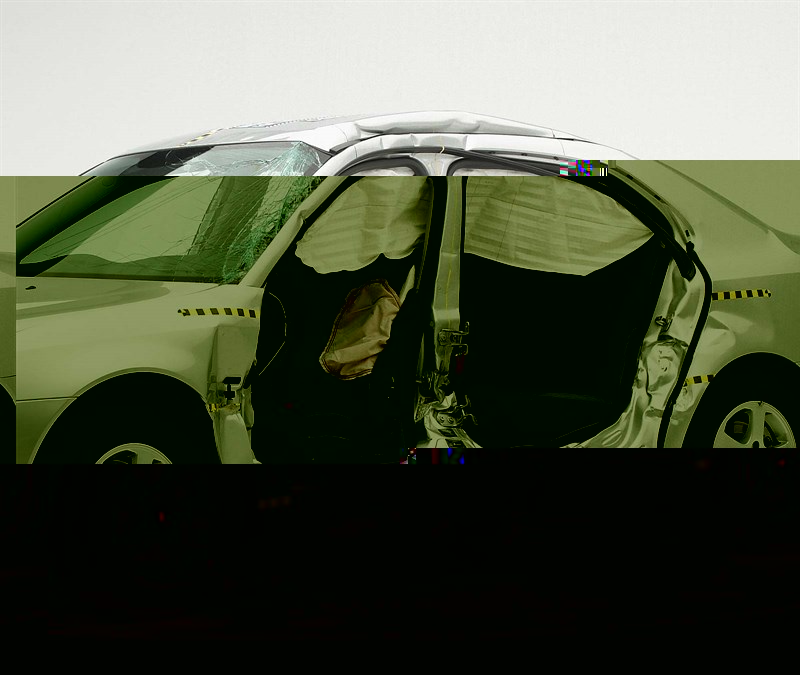

Infatti, l'airbag laterale è nel sedile (interessante questo sito!): http://www.iihs.org/iihs/ratings/vehicl ... door-sedan
Sono quelli a tendina che escono dai montanti.
Le foto si riferiscono ad una pre-restyling, ma non penso che con il restyling abbiano rivisto così radicalmente il posizionamento degli airbag, anche perché è norma diffusa il posizionamento dell'airbag laterale nei sedili.
