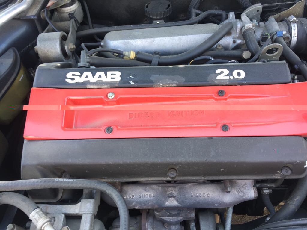

Fai una foto al motore e pubblicala :wink:

#8 Messaggio da leggere da DOMENICO T »
:) Grazie delle informazioni! Quanto prima farò una foto del motore. Intanto vi posso scrivere il numero del telaio, non so se serva a qualcosa. : YS3CD65P6R1003141

Ecco le foto del mio motore :)
Messaggi: 13821
Re: 9000 CSE - B204S il motore singhiozza
Si, B204
Messaggi: 14883
I singhiozzi al motore sui b204 generalmente sono causati dalla DI guasta o dal mapsensor guasto. Comunque se non vedo male hai pure un tubicino del recupero vapori dell'olio staccato...

#12 Messaggio da leggere da autoeconomo »
Quella DI nelle foto sembra nuova.
Il Check Engine lampeggia?

La DI, adesso che ho capito che cosa è, e' stata sostituita già 2 volte in 6 mesi. Il check engine non lampeggia. Dove si trova il tubicino staccato che non lo vedo?

#14 Messaggio da leggere da autoeconomo »
La DI è originale Saab (il produttore è SEM). Perché quelle non originali danno quasi sempre problemi.
