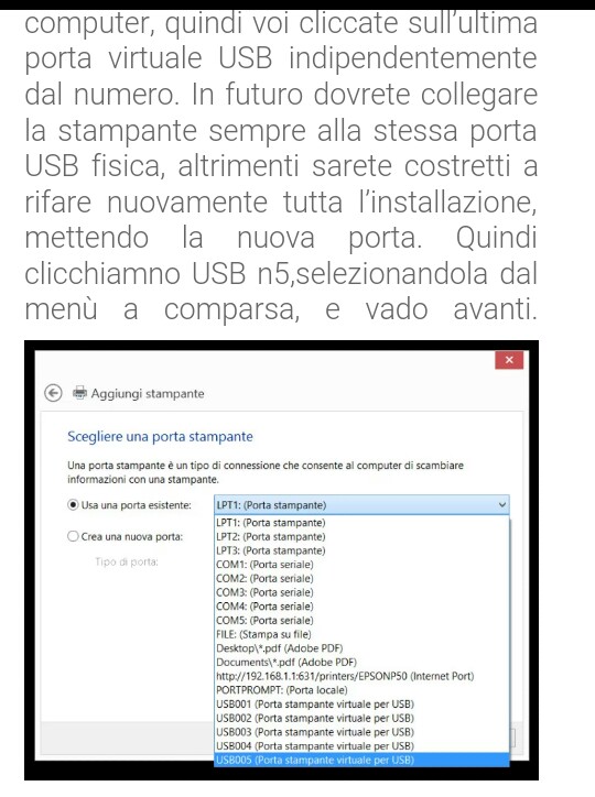

In fase di installazione la guida precedente afferma di scegliere l'ultima porta usb virtuale, nell'esempio la usb005 e in futuro di utilizzare sempre la stessa porta fisica

vinc io dall'ultima volta che l'ho usata non modificato nulla e la usb virtuale è l'unica porta fisica usata sempre
